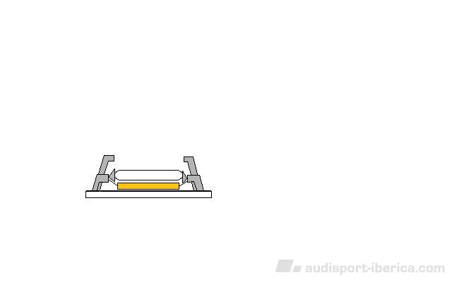

currito00 Publicado 15 de Octubre del 2008 Denunciar Publicado 15 de Octubre del 2008 Bueno parece que se reabre el post, aunque hay otro pues si parece que no funcionan en ninguno ami me llegaron las de tempesta hace 1 semana y se las he vendido a un chaval, aunque le he vuelto a pedir porque aunque me cueste la vida las tengo que poner jejeje. Y bueno me han dicho que hay que ponerle una resistencia de 5W 47Ohmios. Como soy un "gandulillo" jeje no me he acercado a la tienda de electronica y bueno e visto esto por internet y lo he pedido la verdad que por el precio que es si no van pues las tiro. Y si van pues vamos ya saveis lo que teneis que hacer aqui adjunto la foto que me paso un chaval del foro y la pagina de la resistencia. No pedirla ya dire yo este finde si funciona o no funciona. Un saludo http://www.microluz.es/Resistencia-Ceramic...ohms-p-234.html Responder

karlos86 Publicado 16 de Octubre del 2008 Denunciar Publicado 16 de Octubre del 2008 j------er macho dejé un tema abierto explicando como se ponia la resistencia que solo es una(eskema ke ha puesto currito) y tambien diciendo que si no funcionan es porque los led tienen POLARIDAD tambien deje las fotos de como se keda y eso....y si dan error se encienden pero a los 2 03 segundos se apagan por que no consume lo suficiente pero se soluciona con la resistencia s2 y voy a subir mi tema que se llama 3 cosillas que le he puesto a ver si os ayuda s2 Responder
