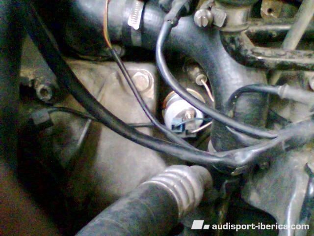

lagarto Publicado 16 de Octubre del 2008 Autor Denunciar Publicado 16 de Octubre del 2008 A mí me lo hacía, pero creo que era el hidraúlico. Cuando estaba bajo? No, tambien cuando estaba bien de nivel. Le daba cera y luego pitaba. Cambié la esfera y listo (ese problema, ya que luego llegaron, bomba, latiguillos etc.) Cual esfera? A mi me pasa eso también después de darle zapatilla. Y ya por pedir Donde esta el sensor de temperatura del refrigerante? Responder
M_GORDON Publicado 17 de Octubre del 2008 Denunciar Publicado 17 de Octubre del 2008 El acumulador de presión. El sensor de temp del refrigerante? No quedamos que era el conector de 3 o 4 pines... Responder

lagarto Publicado 18 de Octubre del 2008 Autor Denunciar Publicado 18 de Octubre del 2008 Bueno a mi me da q el chivato de la aceitera cuando se para, no tiene nada q ver con la esfera. La esfera, no es solo para el freno? E limpiado el contacto del tapón del liquido del hidraulico y de momento no me lo hace. Dos cosas mas cambie el tercer sensor de temperatura q hay en la culata, por detras del motor. (tiene contacto con el refrigerante). Y sigo teniendo una descompensacion de grados del clima con el reloj de temperatura Que yo sepa ya no hay mas sensores directos con el refrigerante. Y por último una de presiones. Mi coche si empiezo dándole zapatilla desde segunda, tercera , cuarta, quinta, me llega a una presion de 1,2 bares mantenidos. Y si empiezo dandole zapatilla recuperando desde 4ª-5ª. me da 0,8 mantenido. Me extraña q sea el overbos, pq haciendo el cambio en 4ª sobre las 6000 rpm no tendria q tener esa funcion. Responder
