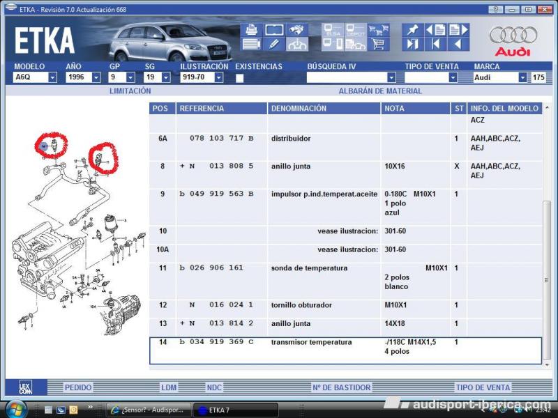

lagarto Publicado 23 de Octubre del 2008 Denunciar Publicado 23 de Octubre del 2008 Me parece q es este motor . Hay dos sensores el q te falla deve ser el q esta marcado. Responder
xmanux Publicado 24 de Octubre del 2008 Autor Denunciar Publicado 24 de Octubre del 2008 (editado) Muchisimas gracias tio te lo agradezco de veras. jod** que majetes que sois. Pero me parece que ese no es el motor porque parece que pone de 1996 y en ese año que sepa aun no habia salido mi coche. Es un a6 c5 2.4 v6 2001 Gracias y perdonar que sea tan pesadisimo. Editado 24 de Octubre del 2008 por xmanux Responder
lagarto Publicado 24 de Octubre del 2008 Denunciar Publicado 24 de Octubre del 2008 Muchisimas gracias tio te lo agradezco de veras.jod** que majetes que sois. Pero me parece que ese no es el motor porque parece que pone de 1996 y en ese año que sepa aun no habia salido mi coche. Es un a6 c5 2.4 v6 2001 Gracias y perdonar que sea tan pesadisimo. Creo q es el mismo motor. Que alguien lo confirme. S2 Responder
Platinos Publicado 24 de Octubre del 2008 Denunciar Publicado 24 de Octubre del 2008 Muchisimas gracias tio te lo agradezco de veras.jod** que majetes que sois. Pero me parece que ese no es el motor porque parece que pone de 1996 y en ese año que sepa aun no habia salido mi coche. Es un a6 c5 2.4 v6 2001 Gracias y perdonar que sea tan pesadisimo. Creo q es el mismo motor. Que alguien lo confirme. S2 Pa mi que no, ese V6 es antiguo. Responder

lagarto Publicado 25 de Octubre del 2008 Denunciar Publicado 25 de Octubre del 2008 Y alguien podria decirme de donde podria sacar entonces el etka ese para conseguir eso???? Dime las letras del motor. EN EL ETKA POR 2001 no me sale el sensor de temperatura. Pero el motror 2.4 V6 me sale esa foto q te puse. Por lo q deduzco q es el mismo motor. Te vas al conce y pides la el sensor de temperatura de 4 polos, o le das esa referencia y q miren si es para tu coche. Y q busquen un poco q para eso les pagamos S2 Responder
xmanux Publicado 30 de Octubre del 2008 Autor Denunciar Publicado 30 de Octubre del 2008 Y alguien podria decirme de donde podria sacar entonces el etka ese para conseguir eso???? Dime las letras del motor. EN EL ETKA POR 2001 no me sale el sensor de temperatura. Pero el motror 2.4 V6 me sale esa foto q te puse. Por lo q deduzco q es el mismo motor. Te vas al conce y pides la el sensor de temperatura de 4 polos, o le das esa referencia y q miren si es para tu coche. Y q busquen un poco q para eso les pagamos S2 Que son las letras del motor???? wauzz.... Es eso???? Responder
