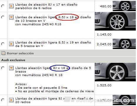

DJ-Livi Publicado 16 de Octubre del 2008 Denunciar Compartir Publicado 16 de Octubre del 2008 Hola amigos! hasta que medida de llanta y neumático viene homologado el coche según su tarjeta de inspección técnica? me refiero en concreto a los que tengais un A5 con 8x18 de serie y neumáticos 245/40... pregunto por si se hace un cambio a 19'' con 255/35 se tendría que homologar como digo o ya viene especificada y aceptada esta medida? Salu2. Responder Enlace al comentario Compartir en otros sitios web More sharing options...

labombadiesel Publicado 17 de Octubre del 2008 Denunciar Compartir Publicado 17 de Octubre del 2008 Y las llantas de 18" son de 8,5" de garganta, no de 8". Es decir, aunque tienen una pulgada menos de diámetro que las de 19" en Y, en anchura las dos son iguales (ambas tienen 8,5"), por lo que dejando de lado la homologación de la ITV, la llanta si que aguanta una anchura de 255, lo único es que si le metes un perfil de 35, disminuirás algo el desarrollo del cambio... Responder Enlace al comentario Compartir en otros sitios web More sharing options...

DJ-Livi Publicado 17 de Octubre del 2008 Autor Denunciar Compartir Publicado 17 de Octubre del 2008 (editado) Y las llantas de 18" son de 8,5" de garganta, no de 8". Es decir, aunque tienen una pulgada menos de diámetro que las de 19" en Y, en anchura las dos son iguales (ambas tienen 8,5"), por lo que dejando de lado la homologación de la ITV, la llanta si que aguanta una anchura de 255, lo único es que si le metes un perfil de 35, disminuirás algo el desarrollo del cambio... Yo a las que me refería es a las 18'' del s-line interior Salu2. Editado 17 de Octubre del 2008 por DJ-Livi Responder Enlace al comentario Compartir en otros sitios web More sharing options...

djjordan Publicado 17 de Octubre del 2008 Denunciar Compartir Publicado 17 de Octubre del 2008 Hola DJ-Livi! un consejo te doy: no te fíes al 100% del configurador audi pues contiene algunos errores. en concreto, y como bien dice la "labombadiesel" estas llantas del S-line son 8,5 J y no 8J. En concreto la referencia completa es 8,5 J x 18 H2 ET 29 5/112, que son datos sacados de audi. Yo tb tengo pensado cambiar estas llantas de 18", no porque sean feas o pequeñas, todo lo contrario, sino porque estas llantas son casi idénticas a las que tengo ahora. Por cierto estoy mirando precios y aún no lo he decidido. Y por si a alguien le interesa quería ponerme las llantas de 19" del audi tts de 5 radios dobles, pero tienen un ET muy diferente al nuestro (52) y habría que colocar separadores (segun me han dicho), por lo que las descarto. salu2 Responder Enlace al comentario Compartir en otros sitios web More sharing options...
DJ-Livi Publicado 17 de Octubre del 2008 Autor Denunciar Compartir Publicado 17 de Octubre del 2008 No es que me fie al 100% de lo que dice en el configurador de audi (menos ahora por cierto...) simplemente puse esa medida de llanta porque es lo que aparece en su configurador, tú en mi caso y desconociendo la medida exacta de la llanta s-line no hubieses recurrido a la misma fuente para informarte??? creo que sí... pero que no hay ningún problema porque sea 8 o 8.5, que con la respuesta de mula007 ya me queda todo clarito. Salu2. Responder Enlace al comentario Compartir en otros sitios web More sharing options...
