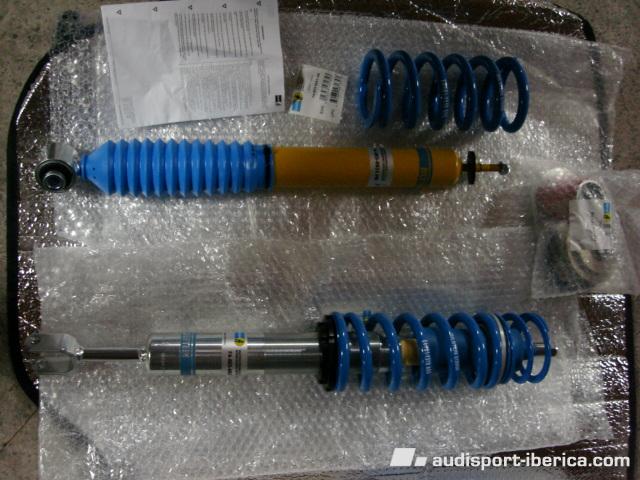

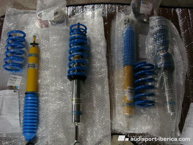

SERGIORV Publicado 18 de Octubre del 2008 Denunciar Publicado 18 de Octubre del 2008 Vaya me habia equivocado de tecla... Como te decia la bilstein PSS B14 esta muy bien para nuestros coches, va de precio mas o menos cumo una v2 de KW o sea unos 1200pavos y si quieres mas tienes la PSS9 que esa ya es la caña pero muy cara y te pasa lo mismo que con la KW v3, no vas a sacarle el jugo. Por todo eso yo opté por la bilstein PSS b14 y la e recibido ayer, mira que maravilla por 1206pavos Ahora solo falta buscar un buen instalador para montarla y regularla. Responder
SERGIORV Publicado 18 de Octubre del 2008 Denunciar Publicado 18 de Octubre del 2008 Es importante una buena regulacion segun me an dicho, ASI, que no vale cualquiera para su montaje. Espero haberte ayudado, SL2 Responder
