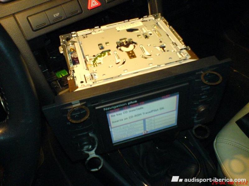

lambda Publicado 1 de Enero del 2009 Denunciar Publicado 1 de Enero del 2009 Muchas de nadas a todos, para eso estan los foros, para ayudarnos los unos a los otros Si lo desenchufas te va a pedir el PIN, aunque no está de más que lo consigas, porque antes o después te va a hacer falta, por ejemplo cuando le cambies la bateria al coche. Para los indecisos, que no les de miedo, que es una de las cosas mas sencillas que se puede hacer y va de maravilla. Y a los que se decidan, quiero pedir, a ver si alguno tiene una cámara de fotos mejor que la mia y puede sacar una en la que salga la lente más guapa , que en mi foto casi no se ve La verdad que es bastante asequible, muchas gracias RUBEN A6. Ha sido limpiarlo y ahora se lee cualquiera de los discos que tenía como inservibles. Bueno yo he hecho unas cuantas fotos con el móvil y alguna parece que se ve bien la lente y lo demás. Como se aprecia en esta imagen, no es necesario desconectar el cableado para hacer la limpieza. Responder

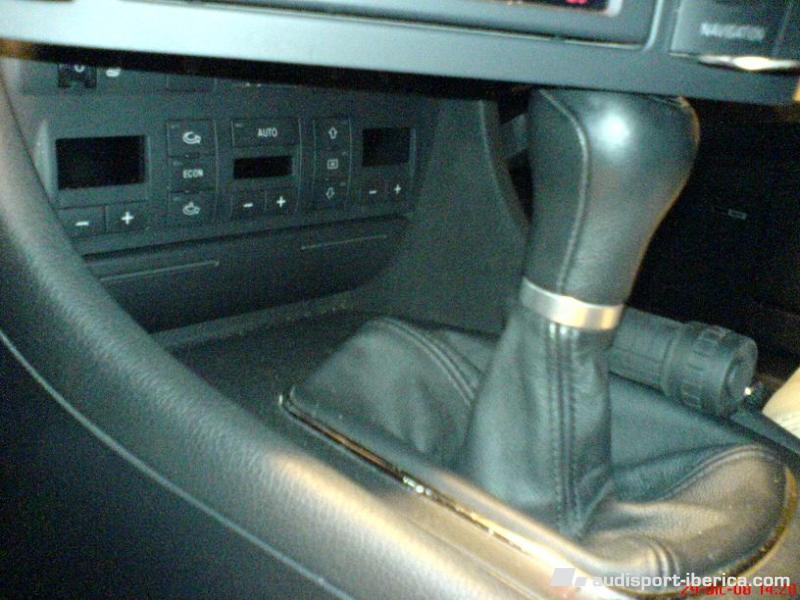

lambda Publicado 1 de Enero del 2009 Denunciar Publicado 1 de Enero del 2009 En esta se ve la sujeción que podeis tomar para realizar el trabajo. En vehículos de 6 velocidades manuales, yo he utilizado el punto muerto y queda bastante bien apoyado. Responder

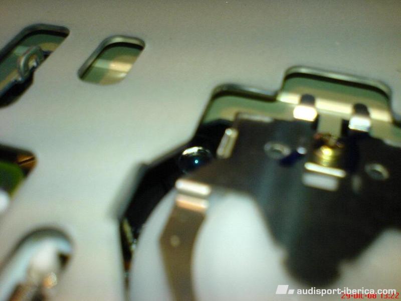

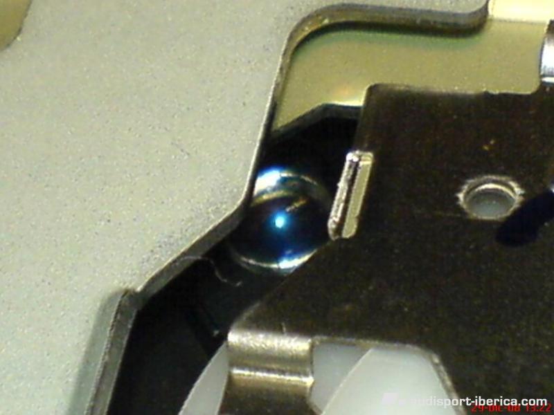

lambda Publicado 1 de Enero del 2009 Denunciar Publicado 1 de Enero del 2009 Aquí se ve más de cerca la zona donde se encuentra ubicada la lente. La pieza circular que sujeta el disco por arriba se puede mover ya que permite cierto desplazamiento, por supuesto con delicadeza, y buscais el hueco para meter el bastoncillo o similar. En esta se ve con mucho detalle como es la lente, por cierto, en esta imagen ya está limpia y la verdad es que no estaba excesivamente sucia, pero debe ser que se empaña a lo mejor de productos como los limpia-salpicaderos, o de la misma suciedad que se pega en los cristales y que luego no hay quien limpie y que es como grasa o algo parecido, no se si de los humos o algo similar. Responder

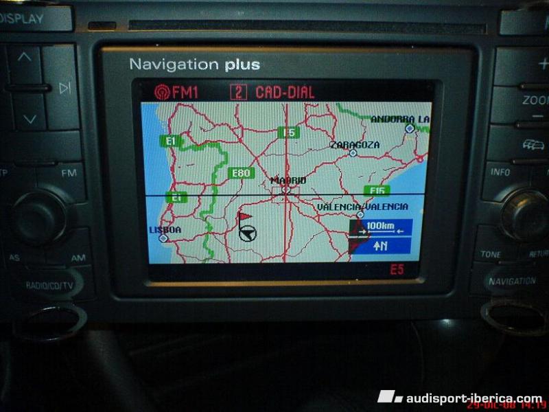

lambda Publicado 1 de Enero del 2009 Denunciar Publicado 1 de Enero del 2009 Por último, el trabajo terminado. Ahí le tengo con la copia de seguridad del 2008-2009. Espero que mi aportación sirva para complementar el buen trabajo de RUBEN A6. Saludos. Responder
