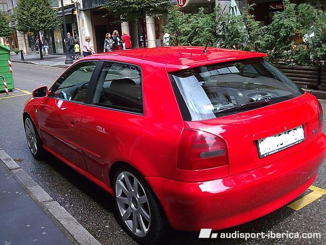

osele_A3 Publicado 19 de Octubre del 2008 Denunciar Publicado 19 de Octubre del 2008 lo tienes rebajado tio??la verdad que ese color es muy bonito y mas linpito ejjeej la verdad que me gusta Responder
FJ_MORA_A3 Publicado 19 de Octubre del 2008 Denunciar Publicado 19 de Octubre del 2008 Muy wapo tio!!! :o Le kedan de lujo los faldones pintados... yo te aconsejaria los faros y pilotos del re-styling y como te dicen por aki, el alerón del S3 y el coche se keda nikelao' ... hazme caso ya veras!! :o Las llantas muy acertadas y la salida de escape tambien muy wapa tio! yo le kiero poner una. Lo tuyo es un escape entero o solo embellecedor de salida??? Weno... Saludos!! :o Responder
Audivizius Publicado 22 de Octubre del 2008 Autor Denunciar Publicado 22 de Octubre del 2008 Muy wapo tio!!! Le kedan de lujo los faldones pintados... yo te aconsejaria los faros y pilotos del re-styling y como te dicen por aki, el alerón del S3 y el coche se keda nikelao' ... hazme caso ya veras!! Las llantas muy acertadas y la salida de escape tambien muy wapa tio! yo le kiero poner una. Lo tuyo es un escape entero o solo embellecedor de salida??? Weno... Saludos!! Buenas FJ MORA A3... Gracias x tu critica...Lo de los faros estoy mirandolo, ekl aleron lo tengo en mente...pero eso será para otra obra que le haga...por ahora voy con los intermitentes y los retrovisores... En cuanto a lo del escape...es solo la salida, pero creo que gana mucho en estetica.Es una "race sport", con una obra bien hecha jeje Un saludo... Responder

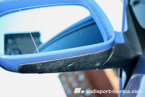

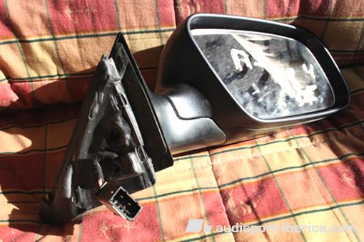

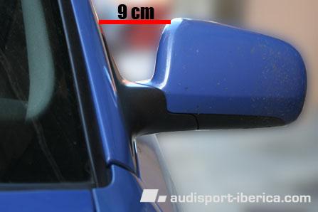

Audivizius Publicado 22 de Octubre del 2008 Autor Denunciar Publicado 22 de Octubre del 2008 Buenas a todos de nuevo "culohuevos" Espero que alguien lea esto y me sepa decir algo, si le paso a el o alguien que conozca... Estoy cambiando los espejos retrovisores.Yo tengo actualmente el grande del conductor y el pequeño del acompañante.Bien...Decidi pillarme las carcasas cromadas de calidad...In Pro.Cuando las pedi les dije que me enviaran para el grande y para el pequeño...pero me arrepenti y decidi cambiar el espejo retrovisor del acompañante por uno grande... Avise al vendedor que tenia que hacer un cambio pero ya estaban enviadas.Dijo que no habia problema, que en cuanto las recibiese me las cambiaba pero que tenia que enviarle fotos del espejo grande que fuera a poner, ya que me dijo que tenian distintos anclajes cuando el modelo de A3 viene con uno grande y uno pequeño, a cuando ya vienen con los 2 grandes.Preguné en algun desguace y encontré uno para el acompañante mod. grande por 40€ y decidi comprarlo. Le saque las pertinentes fotos al espejo que habia comprado y tenia en una caja y al mio del conductor para que me hiciese un nuevo envio.Me dijo que le llegaron bien y todo correcto.Yo le envie los cromados de vuelta (con las ganas que tengo de ponerlos me daba hasta rabia teniendolos en mis manos jajaja) y hasta aqui todo mas o menos bien... El caso es que ahora (2:48 de la noche) vengo de ponerle, junto con un colega que es muy fino para estos temas, el espejo del acompañante grande que pille en el desguace (solo lo quiero para el cristal y el soporte para la nueva carcasa cromada)...Pero cuando ya lo tengo puesto y me siento en el asiento del conductor cual es mi sorpresa cuando veo que SON DIFERENTES!!! El que compre... es mas agresivo y tiene otras lineas y el mio es como mas redondeado. (si puedo os enviaré fotos mañana o pasado) Yo no sabia que cambiaba la forma y claro...tambien cambia el espejo.Por lo que mañana cuando me lleguen los cromados creo que me van a venir distintos y voy a tener que enviarlos de vuelta...o no se...estoy a la espera... Alguien sabe como va lo de los modelos de retrovisores??? El que compre es muy guapo...le queda de lujo...mas agresivo y sigue mas la linea del coche...y el mio que tengo en el de conductor...es mas redondeado... y si me vienen las carcasas de la forma del acompañante...voy a tener que decir que me hagan un espejo a medida para el del coductor...tengo un lio terrible diosssssssssss!! Si alguien le ha pasado algo asi... que me conteste...y si no que me aporte ideas o datos jajaja Un saludo a todos y mil gracias VIVAN LOS CULOHUEVOSSSSSSSSSSSSSSS!!! Responder
Audivizius Publicado 22 de Octubre del 2008 Autor Denunciar Publicado 22 de Octubre del 2008 Aqui os pongo las fotos del que tengo puesto... y del que compre... Responder

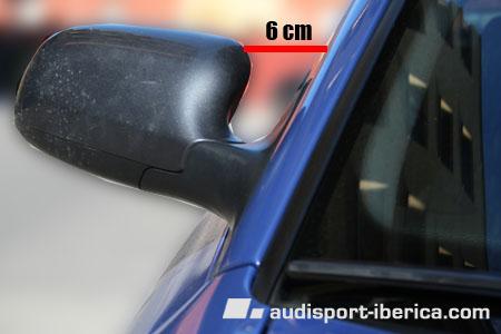

Audivizius Publicado 22 de Octubre del 2008 Autor Denunciar Publicado 22 de Octubre del 2008 Este el q compre antes de ponerlo... Si alguien le paso algo asi...xfavor me respondaaaaaa!! Un saludo Responder
Bully Publicado 22 de Octubre del 2008 Denunciar Publicado 22 de Octubre del 2008 No llego a diferenciar esas diferencias, nunca mejor dicho. ¿Alguna otra foto? Responder

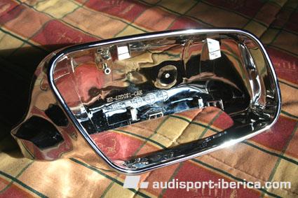

Audivizius Publicado 24 de Octubre del 2008 Autor Denunciar Publicado 24 de Octubre del 2008 Buenas de nuevo a todos... Pues como comentaba tengo una rayadura tremenda con el tema de los retrovisores. He ido hasta la propia casa AUDI a preguntar y no me sacan de dudas. Resulta que como comente en el post anterior, el espejo grande que compre del acompañante para poner los dos iguales y asi que queden bien las carcasas cromadas que compré (que por cierto ya me llegaron), no es igual que el que tengo. El de la AUDI me comento que no hay modelos con los espejos grandes iguales de A3 y eso me dejo mas perplejo aún. Porque yo creo que ya he visto mas de un A3 con espejos iguales. Me comento que quizá lo que me hayan vendido sea el espejo de un A4, pero las carcasas que me llegaron entonces tambien serían de A4, y no entiendo nada. Para mas duda, fui al desguace donde compre el del acompañante, y le comente el caso, y que el motor del espejo no iba del todo bien :drool: .Entonces me bajo con otro espejo, pero era el del conductor y no me servia, pero resulta que era la pareja del que habia comprado, entonces le dije que me lo dejara para comprobar si eran iguales, y resulta que eran DISTINTOS. Era como el que yo tengo del conductor...bueno, se que escrito es bastante lioso, asi que os pongo unas fotos, a ver si lo entendeis y alguien me lo explica, porque me estoy volviendo majareta con la tonteria de los espejos... Pues eso, si sabeis como va el tema, porfavor, espero respuestas...porque creo que me voy a ver obligado a cambiar los 2 para poner los cromados. Un saludo a todos y gracias Responder

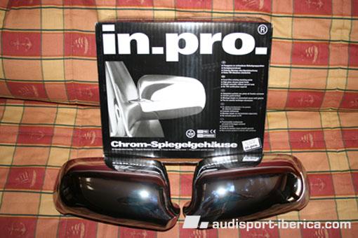

Audivizius Publicado 24 de Octubre del 2008 Autor Denunciar Publicado 24 de Octubre del 2008 Os pongo unas fotos de los cromados que me llegaron...espero ponerlos pronto... Pondré fotos cuando los tenga puestos, asi se verá con los intermitentes blancos...los cromados...tambien cambié escobillas... Bueno...un saludo a todos Responder
Audivizius Publicado 24 de Octubre del 2008 Autor Denunciar Publicado 24 de Octubre del 2008 otra... Responder

M_GORDON Publicado 24 de Octubre del 2008 Denunciar Publicado 24 de Octubre del 2008 Os pongo unas fotos de los cromados que me llegaron...espero ponerlos pronto... Pondré fotos cuando los tenga puestos, asi se verá con los intermitentes blancos...los cromados...tambien cambié escobillas... Bueno...un saludo a todos Ten cuidado a la hora de ponerlos, tiene truco. PD: buena compra, caros pero de calidad. Mi hermano lava el coche cada semana y siguen como el primer día! Responder
Audivizius Publicado 26 de Octubre del 2008 Autor Denunciar Publicado 26 de Octubre del 2008 Gracias tio... Respecto a lo que dices de los intermitentes ya los tengo cambiados de esta semana pasada. Al igual que las escobillas.Ahora voy a cambiar los espejos a cromado, sino fuese la guerra que me esta dando encontrarlos simetricos...ESPERO QUE ALGUIEN ME LO PUEDA ACLARAR y que modelo lleva el que ahora tengo puesto en el lado del copiloto, LO NECESITOOOOO!!! Tambien espero entre esta semana y la que viene pintarle las pinzas y cambiar discos y pastillas... A ver si me aguantan tanto como dices que le duran a tu hermano.Se nota que son de calidad. Un saludi y gracias P.D.: SI ALGUIEN ME ACLARA LO DE LOS ESPEJOS SE LO AGRADECERIA!!! Responder
Carmelo Publicado 26 de Octubre del 2008 Denunciar Publicado 26 de Octubre del 2008 Hola Audivizius, El tema de los retrovisores está bastante claro: no son iguales los espejos pre-restyling que los restyling... - Los A3 pre-restyling tienen el espejo del acompañante pequeño, y el del conductor grande (asimétricos), son más redondos (desde el 96 hasta el año 2000) - Los A3 restyling tienen los dos espejos grandes (simétricos) y siguen más la línea del coche (desde finales del 2000 hasta el 2003). - Hay una tercera opción válida para nuestros A3, pero la llevó sólo el S3 (si no me equivoco), que son los dos espejos grandes y simétricos, pero los de la forma más redonda del pre-restyling. Fué un paso intermedio en el S3 antes de montar los retros restyling (sólo en el año 2000, creo) Es por eso que el retrovisor grande del pre-restyling NO es igual en su forma que el retro del restyling (lógicamente tampoco el espejo). Las diferencias son precísamente las que encuentras tú entre ellos: el pre-restyling es más redondeado y no sigue la línea de la carrocería, y el restyling sigue la línea de la carrocería (es el que has comprado del conductor), y es más "agresivo" como tú dices. Las carcasas que te han mandado te valdrán solo para uno de tus espejos, pues estás mezclando un restyling con un pre-restyling. Tendrás que cambiarlas de nuevo (o cambiar el retro). PD.: está claro que los espejos restyling quedan mucho mejor que los pre-restyling... Responder
