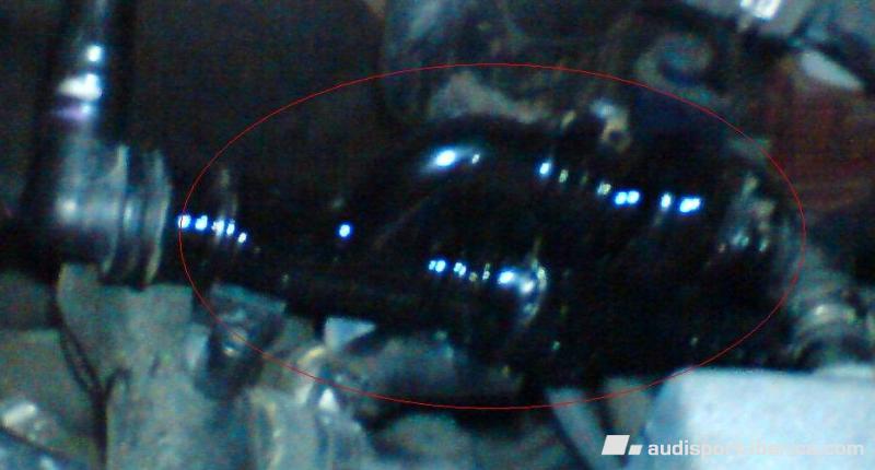

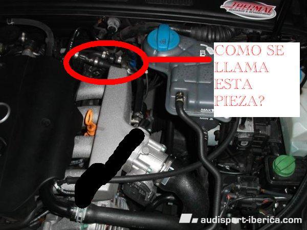

Vic.Carles Publicado 18 de Octubre del 2008 Denunciar Publicado 18 de Octubre del 2008 NECESITO URGENTE que alguien porfavor me indique el nombre de esta pieza(en inglès y español si puede) ya que me ha estado causando muchos problemas ùltimamente. Estos problemas son: 1- El carro, cuando esta en frio, tiembla muchìsimo y llega a apagarse. 2-La aceleraciòn del carro se ha visto afectada. 3-EL indicador de la temperatura del motor permanece en 0(a veces). Habìa solucionado estos problemas pegando dicha pieza con una goma muy fuerte, pero esto funcìonò durante 2 meses y medio y se ha vuelto a despegar, ahora al parecer la misma pieza filtra el aire por algùn lado y tiene varios escapes lo que ha estado causando los problemas que mencionè. PORFAVOR!! necesito comprar esta pieza urgente!! (El mecànico no està seguro de su nombre). Responder
Tolo Publicado 18 de Octubre del 2008 Denunciar Publicado 18 de Octubre del 2008 Deberías indicar el modelo de coche (A4??), motor (1.8??), el año y los CV's. Y si puede ser una foto mas detallada u otra pista... Comprende que es difícil, supongo que será una pieza del sistema de combustible Responder
Vic.Carles Publicado 19 de Octubre del 2008 Autor Denunciar Publicado 19 de Octubre del 2008 El modelo es A4 1.8 T 4cilindros del año 2003. Agradezco tu ayuda! Responder

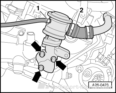

Tolo Publicado 19 de Octubre del 2008 Denunciar Publicado 19 de Octubre del 2008 Puf ! pues no consigo identidicarlo ¿Podría ser esto? Responder
Vic.Carles Publicado 20 de Octubre del 2008 Autor Denunciar Publicado 20 de Octubre del 2008 Aqui hay otras 2 fotos para que se ubique mejor! Responder

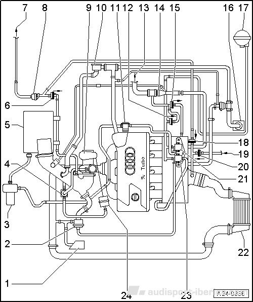

Tolo Publicado 20 de Octubre del 2008 Denunciar Publicado 20 de Octubre del 2008 Supongo que será la 'T' que está al lado de la pieza Nº10 10 - Válvula reguladora de presión para el respiradero de la carcasa del cigüeñal Responder
