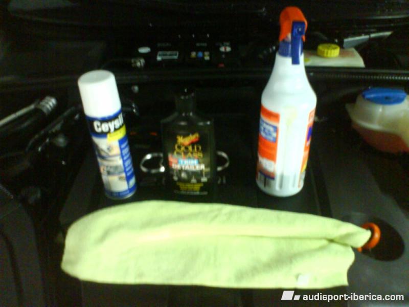

salva velez Publicado 20 de Octubre del 2008 Autor Denunciar Publicado 20 de Octubre del 2008 Muchas gracias a todos por buestros consejos ya e lavado el motor y os explico como lo he echo y el resultado a ver que os parece pongo unas fotillos perdonar por la calidad de ellas estan echas con el movil estos son los productos que e utilizado Responder

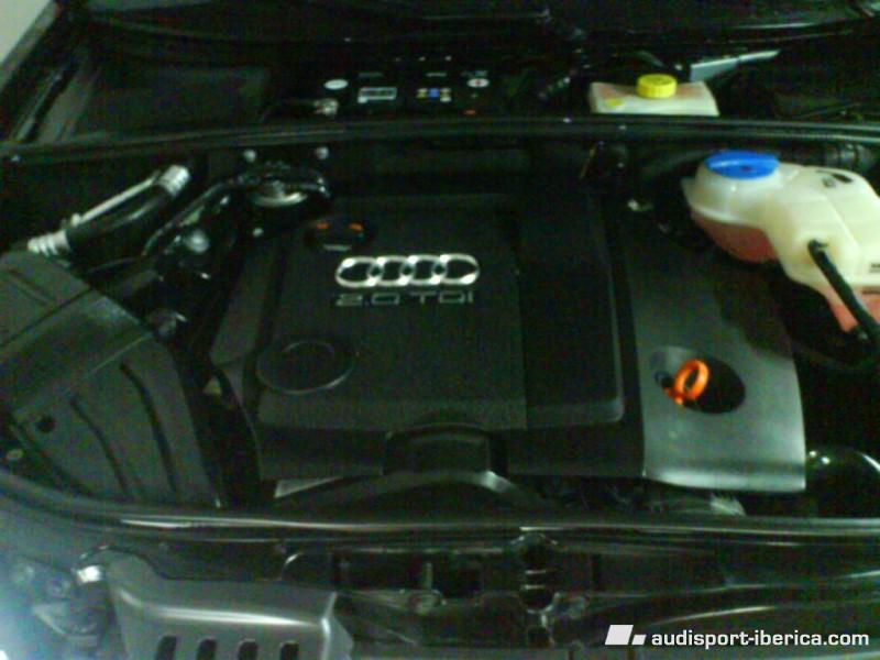

salva velez Publicado 20 de Octubre del 2008 Autor Denunciar Publicado 20 de Octubre del 2008 es decir primero le he hechado el KH7 he esperado unos 5 minutos a que haga efecto y lo e lavado a presion sin acercar mucho la manguera todo esto con el motor frio despues lo he secado con la pistola de aire y le he aplicado en los plasticos el gold class que sirvi para el mantenimiento de plasticos y alluda a mantener las gomas sin que se resequen y por ultimo un aceite de teflon antihumedad para la humedad ke pueda quedar y que no se acumule demasiado polvo y ya esta bueno por ultimo un pequeño paseo para que con la calor de el coche se seque todo vien y este es el resultado Responder
salva velez Publicado 20 de Octubre del 2008 Autor Denunciar Publicado 20 de Octubre del 2008 otra Responder
salva velez Publicado 20 de Octubre del 2008 Autor Denunciar Publicado 20 de Octubre del 2008 perdon por la calidad Responder

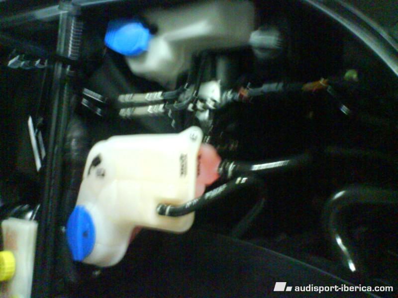

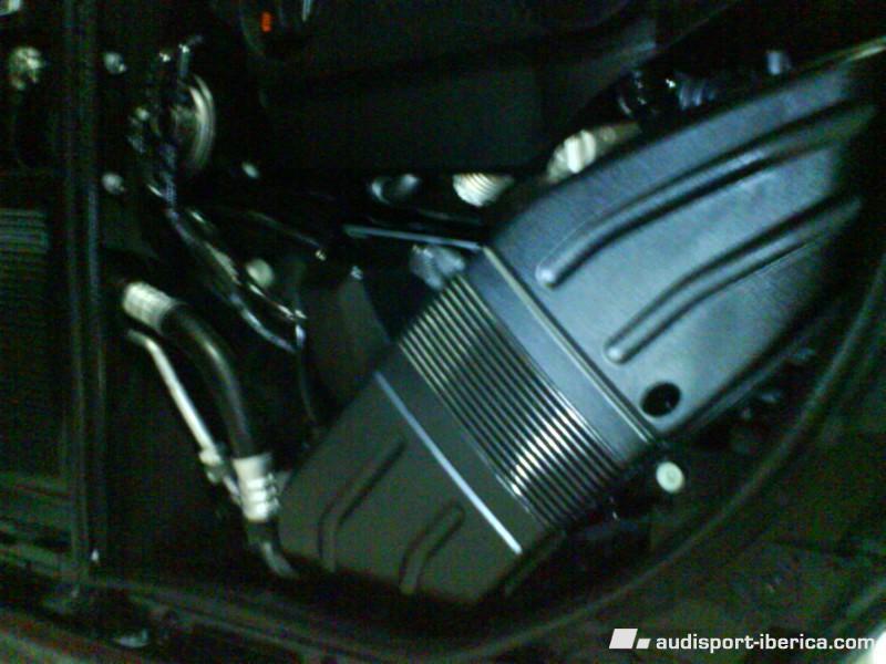

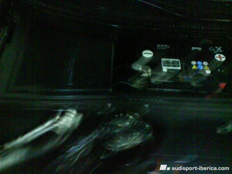

salva velez Publicado 20 de Octubre del 2008 Autor Denunciar Publicado 20 de Octubre del 2008 otra mas Responder
salva velez Publicado 20 de Octubre del 2008 Autor Denunciar Publicado 20 de Octubre del 2008 las proximas las hagon con la camara Responder
salva velez Publicado 20 de Octubre del 2008 Autor Denunciar Publicado 20 de Octubre del 2008 la ultima espero buestros comentarios Responder
