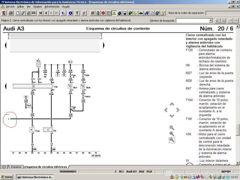

Hola; estoy trasteando con el tema de la alarma y el cierre centralizado pero no consigo saber que es la " C " que sale en el esquema, ¿es el negativo?, ¿es un positivo con retardo?

Cuando te encuentras estos caracteres al final de una línea horizontal es que hacen referencia a otro esquema (una conexión entre esquemas), normalmente el anterior o posterior. No se si me explico...
Ok, tienes razón, ese cable vuelve a salir en un esquema posterior.
