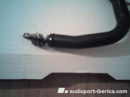

lagarto Publicado 21 de Junio del 2009 Denunciar Compartir Publicado 21 de Junio del 2009 Este fin de semana me liado a desmontar la seta y cambiar el apagallamas. La verdad es q estaban bastante limpios por dentro. Lo único la abrazadera de la N80 y la seta q estaba floja, y perdía por ahi. E cambiado todas las abrazaderas. Una foto Miguel, de donde va el apagallamas. Ponlo nuevo, vale poco. Es el viejo, yo creo q lo abran cambiado alguna vez al igual q la seta. Ya q estaban bastante bien. Por cierto ahora si q se oye la N80. Responder Enlace al comentario Compartir en otros sitios web More sharing options...

wastegate Publicado 7 de Julio del 2009 Denunciar Compartir Publicado 7 de Julio del 2009 Oye Miguel, pe parece a mi que eso que pones en la foto es la válvula canister , vaya la de los gases del depósito , si no recuerdo mal la N80 Un saludete Responder Enlace al comentario Compartir en otros sitios web More sharing options...
PASSONS2 Publicado 7 de Julio del 2009 Autor Denunciar Compartir Publicado 7 de Julio del 2009 si yo lo que intento ver es un sensor ahi detras........ tendre que sacar hasta la mariposa y valvula ralenti etc... Responder Enlace al comentario Compartir en otros sitios web More sharing options...
