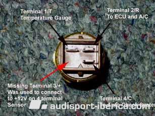

CeLrRaC Publicado 12 de Julio del 2009 Denunciar Publicado 12 de Julio del 2009 Mirando en un viejo post, me he tropezado con lo siguiente... CABLEADO códigos de color BL / Y is Blue with Yellow stripe BL / Y es azul con raya amarilla BK / BL is Black with Blue stripe BK / BL es Negro con franja azul BR / Y is Brown with Yellow stripe BR / Y es Marrón con banda amarilla BL / G is Blue with Green stripe BL / G es azul con franja verde Lo he sacado de una web que Lagarto puso una vez. Busca en esa web MFTS que hay una sección del sensor que te trae de cabeza --> http://translate.google.com/translate?sour...ng.html%23after Espero que no sea info repetida Un saludo Responder
PASSONS2 Publicado 12 de Julio del 2009 Autor Denunciar Publicado 12 de Julio del 2009 Wastegate, el ventilador funciona puenteando ese conector, van bien las dos velocidades, el caso es que por temperatura no se enciende cuando debe, y cuando debe? supongo que antes de que marque 100 grados en el clima ya deberia, no? Claro que si este ultimo sensor que desmonté da la lectura al clima, estando en esos tubos de la calefaccion ahi arriba....... Yo creo que es asunto de sensores de temperatura, pero cual? El termoconmutador del radiador se cambio, pero comprare otro... Gracias Celrac por la info y la ilustracion, me ira muy bien para conectar la clavija nueva a ese sensor... SS22 Responder
