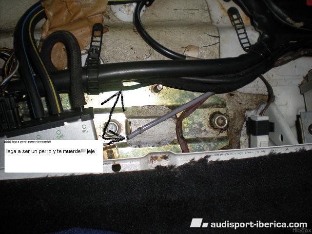

micrillo Publicado 29 de Enero del 2010 Denunciar Publicado 29 de Enero del 2010 la valvula de la derecha es la antirretorno del bloqueo de diferencial, una vez la monté al reves y le entraba el bloqueo solo.... pero de verdad que no ves donde va ese tubo?¿?¿?¿?¿?¿?¿?¿?¿?¿?¿....si te fijas en la foto, veras que ese tuvo entra en la centralita del diferencial, el tubo suelto va metido en el tubo que esta forrado de textil a la derecha del modulo Responder

micrillo Publicado 29 de Enero del 2010 Denunciar Publicado 29 de Enero del 2010 aqui foto de donde va Responder
wastegate Publicado 29 de Enero del 2010 Denunciar Publicado 29 de Enero del 2010 aqui foto de donde va Pablo, mañana lo miraremos en la Kdd super BCN Responder
micrillo Publicado 29 de Enero del 2010 Denunciar Publicado 29 de Enero del 2010 (editado) ok aqui foto de donde va Pablo, mañana lo miraremos en la Kdd super BCN :ranting2: Editado 29 de Enero del 2010 por micrillo Responder
PASSONS2 Publicado 1 de Febrero del 2010 Autor Denunciar Publicado 1 de Febrero del 2010 Gracias a Simon y a Micrillo, enseguida vi claro donde conectar el tubo de vacio para el bloqueo trasero, era otro tubo que va a esa centralita, en efecto, ya funciona de nuevo... Gracias tambien a Wastegate, Lagarto por como se volcaron con mis problemas de encendido, y tambien a SantiS2 que me prestó un módulo de encendido sin cobrarme ni el envio, y que le devolveré en cuanto pueda... Asi os confirmo que mi S2 vuelve a rodar en condiciones, y que el consumo comienza a estabilizarse razonablemente llegando a los 14 litros los 100km en combinado... Pues ayer, de cerca Caldes de Malavella (Girona) a mi casa (Barcelona), 84km con Nacional, Autopista, un poco caravana, Ronda de Dalt y ciudad, gasto 9 litros, teniendo puntas de 190km/h...eso se traduce en 10,7 litros... SS22 Responder
