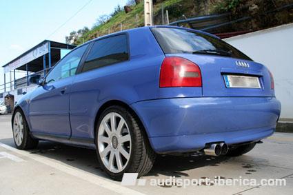

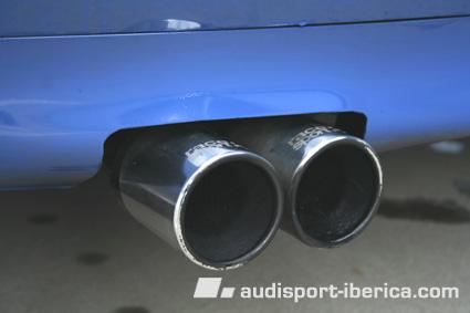

Audivizius Publicado 22 de Octubre del 2008 Denunciar Publicado 22 de Octubre del 2008 Muy wenas compañeros!!! Weno quiero montarle a mi "culogordo", como yo le digo cariñosamente , los pilotos (traseros) del re-styling y ni sikiera me atrevo a preguntar en la casa audi xq seguro q valen un huevo no?? por eso aprevecho a ver si alguien los ha cambiado o algo y me vendiera los suyos. Tambien kiero ponerle una salida de escape doble para darle un aspecto mas desenfadado a ese culito!! jeje Me interesaria q me contarais q salidas habeis montado o suelen montar, la referencia si puede ser y precios. Tegno entendido q hay kien compra las salidas en la wolkswaguen o en la skoda y alomejor salen mas baratas no?? weno seguro... en este caso q salidas pido en estos conces, las del R32 o las del Octavia RS??? Weno espero informacion valiosa!!jeje Saludos!! Muy buenas FJ_Mora_A3 Yo tengo puesta solo lo que es la salida con unas Race Sport, y aunque no sean lo mejor del mercado, creo que haciendo un buen apaño te puedes poner algo de buen precio y quedarte de lujo... Te pongo foto para que las veas, espero que te sirva y sea lo que buscas... Por cierto...yo tambien estoy mirando para cambiar pilotos traseros pero no me decido...los lexus me parecen horribles...y los restyling los lleva ya mucha gente...vi unos una vez que tengo por ahi guardada la pagina que son como los de Audi que trae...pero transparentes... los conoces?? Bueno un saludo "culogordo" Responder
Audivizius Publicado 22 de Octubre del 2008 Denunciar Publicado 22 de Octubre del 2008 Se me olvidaron las fotos...ups... Responder
FJ_MORA_A3 Publicado 22 de Octubre del 2008 Autor Denunciar Publicado 22 de Octubre del 2008 No se ve la foto La verdad esq ASI en frio no se a cuales te refieres pero te voy a poner fotos de unos q estan bien y alomejor son los q dices.... y a mi tampoco me gustan los lexus... creo q de momento se van a kedar los q tienen y prefiero antes lo del escape... Weno tio gracias, a ver si me pones la fotillo!! Saludos!! Culogordo no?? Responder

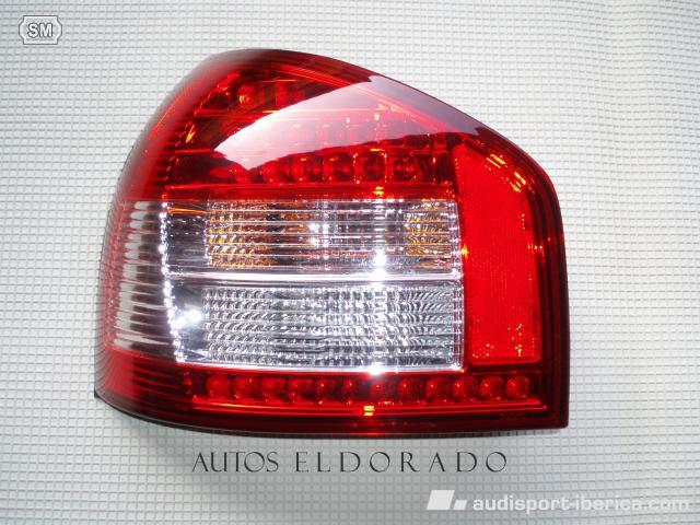

Audivizius Publicado 22 de Octubre del 2008 Denunciar Publicado 22 de Octubre del 2008 No se ve la foto La verdad esq ASI en frio no se a cuales te refieres pero te voy a poner fotos de unos q estan bien y alomejor son los q dices.... y a mi tampoco me gustan los lexus... creo q de momento se van a kedar los q tienen y prefiero antes lo del escape... Weno tio gracias, a ver si me pones la fotillo!! Saludos!! Culogordo no?? Ya las tienes puestas las fotos tio...espero que se vean... Mira...en Autoseldorado fue donde estoy a la espera de los cromados Inpro... a ver q tal quedan... No son esos pilotos...de noche te envio la foto de los que te digo...aunque esos tienen una pinta cojonuda... Gracias...y un saludo FJ_MORA Responder

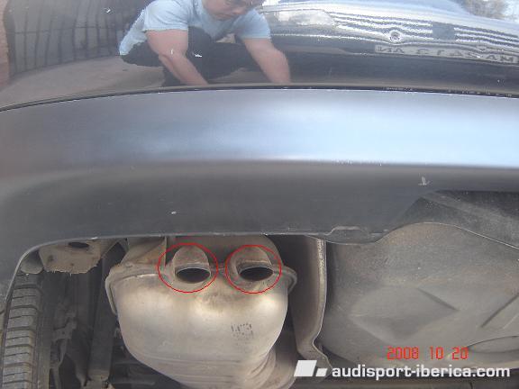

FJ_MORA_A3 Publicado 22 de Octubre del 2008 Autor Denunciar Publicado 22 de Octubre del 2008 Ahora se ven las fotos jajaja pero yo me referia visto desde abajo... para ver como te lo han soldado esq ese es el tema q me tiene moskeao xq me venden una salida q es un tubo y se divide en dos y dicen q lo mejor seria cortar una salida, taparla y soldar la salida de escape a la del otro lado, me explico?? weno a ver si me entiendes con la fotillo.... Responder
FJ_MORA_A3 Publicado 22 de Octubre del 2008 Autor Denunciar Publicado 22 de Octubre del 2008 A VER SI ALGUIEN TIENE ALGUNA FOTO DESDE ABAJO PARA VER COMO LO TIENEN SOLDADO!!!! Responder
