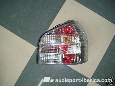

bemetaf Publicado 23 de Octubre del 2008 Denunciar Publicado 23 de Octubre del 2008 Para las opticas, busca esto en ebay "Audi A3 ab Bj.96 - Rückleuchten Facelift - Optik - Paar", el venedor es herko_de, su web, www.carparts-online.de, yo los he comprado ahi y la verdad que siempre PERFECTO!!!64-29 de envio, en una semana en casa. PERO QUE PAGINA?????????????? Pilotos Restyling delanteros+traseros+intermitencias = 171,20€+Envio. QUE DE put* MADRE!!! Como lllevando aqui 3 meses aun no habia salido esta pagina?Muuuuchas gracias!!! Responder
FJ_MORA_A3 Publicado 23 de Octubre del 2008 Autor Denunciar Publicado 23 de Octubre del 2008 yo optaria por el DURAMAS nas que nada porque tanpoko 100 pavos no es mucho ya que te ponen la que te gusta y te lo homologan (creo)y te lo ponen y todo no tienes ni que mancharte,yo en tu caso aria eso me iba y se los ponia alli jajaja yaves... al final me veo con el coxe en duramas por cierto Jose a ti no te interesa?? si eso podriamos buscar algo juntos tio. Es un cambio pequeño pero le da un welco a la estética del culohuevo!!! jeje piensateló y se lo hacemos juntos!!! Mi idea seria comprarlos y acoplarlos y soldarlos en mi casa. Tengo herramientas de sobra y equipo de soldar también. We pixita piensatelo y me dices!!! Saludos!! Responder

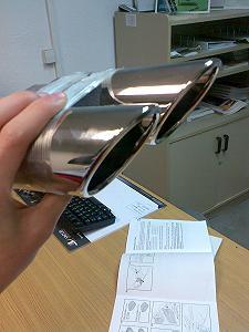

FJ_MORA_A3 Publicado 23 de Octubre del 2008 Autor Denunciar Publicado 23 de Octubre del 2008 Buenas, yo le puse la del Octavia RS, y en mi caso habia mas problema, ya que al llevar paragolpes S3, las salidas no coinciden, se tuvieron que hacer unos tubos a inglete (hay un post por ahi donde se ven las fotos de como esta soldado...) y luego simplemente se cortan los que trae el coche a ras de silencioso y se sueldan estos... depende lo salidas que las querais, eso cualquier buen soldador de acero inoxidable te lo hace... Las del Octavia RS quedan muy bonitas, pero como dice Carmelo, le quedan algo mejor unas como las que lleva el, de un poco más de diametro...pero en la variedad esta el gusto!!! Y tio otra preguntilla! tus colas son con un corte inclinado entonces?? a ver si me puedes poner una fotillo del culo de tu coxe en la q se vean bien las colas y de perfil... Las q tenian en la skoda eran ASI... (fotos de internet) Responder

osele_A3 Publicado 23 de Octubre del 2008 Denunciar Publicado 23 de Octubre del 2008 pues la verdad con el tema de acerlo nose tio,tu saves aserlo bien??abra problemas con la ITV cuando lo veean por debajo??,la verdad que esas salidas del SKODA RS estan muyy guapas de verdad te lo digo <_< pero...abria posivilidad de que las vendan un poco mas gordas??la forma me encanta , yo si tu te las compras y lo ases bien adelante me apunto a que me lo agas esque como nose como quedaran esas puestas.. Responder
xermy Publicado 23 de Octubre del 2008 Denunciar Publicado 23 de Octubre del 2008 Para las opticas, busca esto en ebay "Audi A3 ab Bj.96 - Rückleuchten Facelift - Optik - Paar", el venedor es herko_de, su web, www.carparts-online.de, yo los he comprado ahi y la verdad que siempre PERFECTO!!!64-29 de envio, en una semana en casa. PERO QUE PAGINA?????????????? Pilotos Restyling delanteros+traseros+intermitencias = 171,20€+Envio. QUE DE put* MADRE!!! Como lllevando aqui 3 meses aun no habia salido esta pagina?Muuuuchas gracias!!! Digamos que no se trata del tiempo que lleves aqui, si no de lo que busques y mires...jeje, esta web la encontré trasteando por ebay, yo he comprado las opticas delanteras y las traseras y los antinieblas s3 y siempre muy muy bien, asi que os la recomiendo <_< Responder

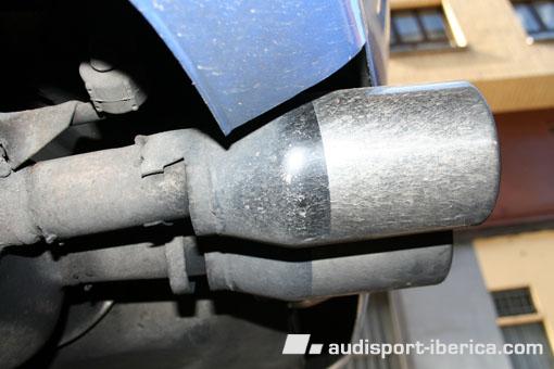

xermy Publicado 23 de Octubre del 2008 Denunciar Publicado 23 de Octubre del 2008 Y tio otra preguntilla! tus colas son con un corte inclinado entonces??a ver si me puedes poner una fotillo del culo de tu coxe en la q se vean bien las colas y de perfil... Las q tenian en la skoda eran ASI... (fotos de internet) Echa un ojo a este post. <_< y no hay de que... por las gracias digo! Responder

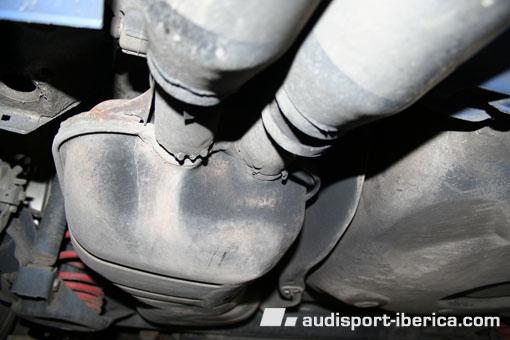

Audivizius Publicado 24 de Octubre del 2008 Denunciar Publicado 24 de Octubre del 2008 Muy buenas tio No pude pasarme estos dias...ando liado del todo. Bueno, la historia de las colas de escape es la siguiente. Lo que se puede hacer es cortar la salida de los escapes que tienes para que no hagan curva hacia abajo y queden rectos. Una vez rectos puedes acoplarle la cola de escape soldandola (si el acople es en forma de ovalo). Te la pueden soldar a los escapes, previo corte de estos...no se si me explico Es como si anclaras los escapes que tienes dejandolos rectos, a la cola del escape que le pongas. Si sabes soldar o si no en algun taller o alguien de confianza te lo puede hacer. A ver si puedo ponerte fotos de una vez...porque vale mas una imagen que 1000 palabras :drool: :laugh: :clap1: :kss1: Pues eso... aaaaaaaa, por cierto, te mando la foto de los pilotos esos transparentes que vi por ahi... a ver que te parecen Un saludo P.D.: si puedes pasate por mi post, a ver si me sacas de dudas de un tema de retrovisores q me tiene rayao. Responder
Audivizius Publicado 24 de Octubre del 2008 Denunciar Publicado 24 de Octubre del 2008 Buenas de nuevo...me decidi y baje a hacerle un par de fotos...espero que te sirvan...ya me comentaras... Un saludo tio Responder
FJ_MORA_A3 Publicado 27 de Octubre del 2008 Autor Denunciar Publicado 27 de Octubre del 2008 pues la verdad con el tema de acerlo nose tio,tu saves aserlo bien??abra problemas con la ITV cuando lo veean por debajo??,la verdad que esas salidas del SKODA RS estan muyy guapas de verdad te lo digo pero...abria posivilidad de que las vendan un poco mas gordas??la forma me encanta , yo si tu te las compras y lo ases bien adelante me apunto a que me lo agas esque como nose como quedaran esas puestas.. Jose mi padre a parte de mecanico es soldador!!! jajaja asiq no hay problem compi!! La verdad esq si q estan wapas la del skoda pero mas gordas no la tenian... cuando kieras keamos y nos acercamos a la skoda y las vemos por si nos las pillamos! Y con la itv no creo q haya problemas... q mas da q el escape tenga unas salidas cromadas o de acero feo y dobladas pa abajo jajaja. No creo q haya problems.... Y el montaje.... tu trankilo... si acaso nos la compramos juntos, las montamos primero en el mio y si te gurta como kedan te lo hacemos en el tuyo! Weno tu dirás.... Saludos!! Responder

FJ_MORA_A3 Publicado 27 de Octubre del 2008 Autor Denunciar Publicado 27 de Octubre del 2008 Buenas de nuevo...me decidi y baje a hacerle un par de fotos...espero que te sirvan...ya me comentaras... Un saludo tio Pues tio muchas gracias!!! me sirve un monto para aclararme!! Voy a buscar tu post!!!!!!!!!!!!! Responder
FJ_MORA_A3 Publicado 27 de Octubre del 2008 Autor Denunciar Publicado 27 de Octubre del 2008 Y tio otra preguntilla! tus colas son con un corte inclinado entonces??a ver si me puedes poner una fotillo del culo de tu coxe en la q se vean bien las colas y de perfil... Las q tenian en la skoda eran ASI... (fotos de internet) Echa un ojo a este post. y no hay de que... por las gracias digo! Xermy tio muchas gracias hombre!!! esta muy bien salir de dudas!!! jajaja Saldos!!! Responder
