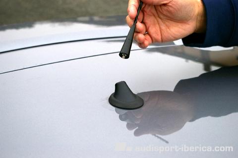

Veo que has quitado la antena de serie... justamente hoy me he comprado una antena de barilla, pero a la hora de ponerla me he dado cuenta de que tambien me falta la base de la antena :innocent: , la pieza de plastico negra. Puedo enroscar la barilla pero queda feisimo claro!
Asi que me preguntaba cómo puedo conseguir la pieza que tu has quitado, en alguna tienda tuning, en recambios VW....alguno me la envia por correo.
Gracias!
(os pongo una foto para que veais exactamente de la pieza que estoy hablando)

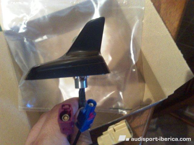

El problema de esta antena es que no sirve para radio....solo tiene covertura GSM Y GPS ya que los nuevos modelos de coche que las montan (A3 8P,GOLF V...etc) la antena de radio la llevan integrada en la luna trasera y los que vemos que llevan esta antena es porque montan Navi o telefono.
Asique imagino que al montar esta antena perderemos calidad de recepcion en la radio ya que las frecuencias en las que trabaja GSM son diferentes.
He estado buscando esta antena,pero que me sirva para AM/FM y he encontrado esto: ANTENA AM/FM
El precio esta muy bien y ademas es una antena triplex,como lo veis???
Funcionara bien?? :drooling:

La antena que yo monté no es la original de Audi, por eso sí que me sirve para la radio..
Sobre la antena que has encontrado: ¿Para que es tanto cable? ¿Para llevar hasta la radio? :laugh:

Todo el cable que se ve es para llevarlo hasta la consola central.....Radio,Navi,Telf!!
Tiene buena pinta,pero no se que tal sera la calidad y potencia del receptor.
La tuya tiene buena calidad de recepcion o ha empeorado respecto a la antena original??

Esa pregunta en mi caso es difícil de responder.
Empecemos por el principio:
Cuando cambie la radio (hace ya unos años..) me fijé que tenía dos conectores para la antena, por uno no se escuchaba ninguna emisora, y por el otro conector se escuchaban mas o menos.. Esto me mosqueó un poco pero no busqué por que había dos conectores.
Al desmontar la antena "original" me fijé que había un conector de otra antena, era un solo cable, supongo que de la Original.. La antena que llevaba puesta tenía tres conectores parecidos a los que tiene la antena que quieres comprar tú.
Al final hice un apaño para poder conectar la antena nueva y ahora escucho mucho mejor las emisoras que antes.
Conclusión: Escucho mucho mejor las emisoras que antes. :drooling:

c***,entonces montabas de serie una antena triplex!!!
Si tenias tres cables........es Radio,GSM y GPS.
esta creo tiene las tres cosas
- fm/am
- gsm
- gps
es de audi creo
Pues parece que si es triplex!!
Roberto Donde la has comprado??
Tiene muy buena pinta!!!
