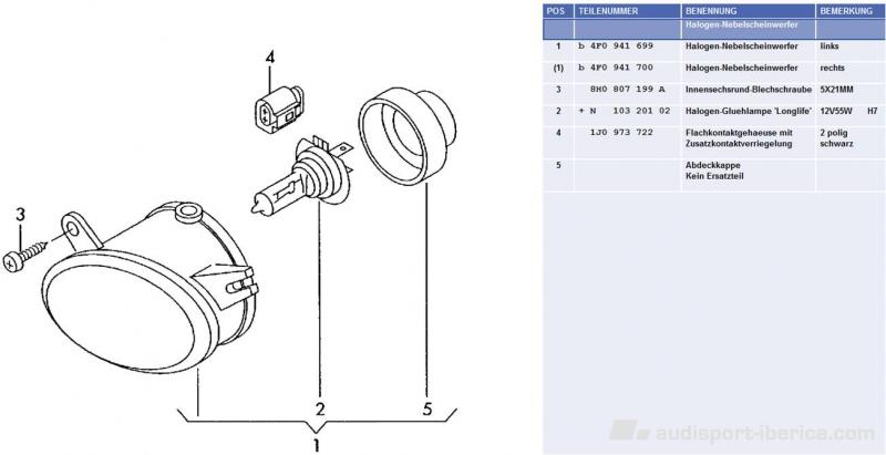

Blashford Publicado 26 de Octubre del 2008 Denunciar Publicado 26 de Octubre del 2008 Este es el faro antiniebla delantero: Responder
west Publicado 26 de Octubre del 2008 Autor Denunciar Publicado 26 de Octubre del 2008 Sí, ya he visto el tema de ponerle xenon en los antinieblas, pero están dando problemas en el Fis por notificaciones de bombilla fundida y demás. Yo más bien había pensado en buscar unas H7 (que según veo en lo que ha puesto Blashford son las que lleva) de color totalmente blanco, tipo Phillips Silver Vision o Blue Vision. El tema del xenon no sé, está claro que quedará mejor pero lo veo complicado. Un saludo. Responder
