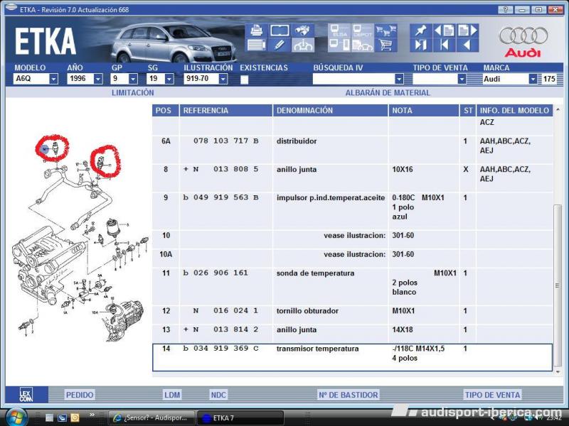

vicenteos Publicado 20 de Octubre del 2008 Denunciar Compartir Publicado 20 de Octubre del 2008 Un saludo a tod@s. ¿Alguien podria decirme donde está el sensor de temperatura de refrigerante en un Audi A6 del 96?muuuuuuuchas gracias. Responder Enlace al comentario Compartir en otros sitios web More sharing options...
lagarto Publicado 20 de Octubre del 2008 Denunciar Compartir Publicado 20 de Octubre del 2008 Un saludo a tod@s.¿Alguien podria decirme donde está el sensor de temperatura de refrigerante en un Audi A6 del 96?muuuuuuuchas gracias. Que motor? Tendrias q especificar. Responder Enlace al comentario Compartir en otros sitios web More sharing options...
vicenteos Publicado 21 de Octubre del 2008 Autor Denunciar Compartir Publicado 21 de Octubre del 2008 Un saludo a tod@s.¿Alguien podria decirme donde está el sensor de temperatura de refrigerante en un Audi A6 del 96?muuuuuuuchas gracias. Que motor? Tendrias q especificar. Perdón,se me olvidó.El motor es un 2.6 V6 de gasolina.gracias Responder Enlace al comentario Compartir en otros sitios web More sharing options...
lagarto Publicado 21 de Octubre del 2008 Denunciar Compartir Publicado 21 de Octubre del 2008 Hay dos. el de dos polos y el de 4 polos. El DE 4 POLOS ES EL Q MANDA LA TEMPERATURA AL RELOJ DEL CUADRO. s2 Responder Enlace al comentario Compartir en otros sitios web More sharing options...
