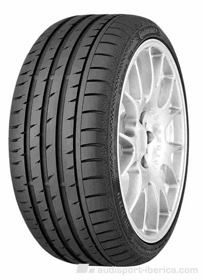

Rubenin_fu Publicado 22 de Octubre del 2008 Denunciar Compartir Publicado 22 de Octubre del 2008 Alguien tiene los Continental Sport Contact 3 de 18"?? me los ofrecieron por 120€... Responder Enlace al comentario Compartir en otros sitios web More sharing options...
MiguelS3 Publicado 22 de Octubre del 2008 Denunciar Compartir Publicado 22 de Octubre del 2008 Alguien tiene los Continental Sport Contact 3 de 18"?? me los ofrecieron por 120€... Pues no las tengo pero si te puedo decir que son muy buenos lleve en el golf que tenia sportcontact 2 y muy eso no esperes que te duren muchos km son muy blanditos pero van de vicio 0 ruidos y gran estabilidad y lo mejor es que si te los dan a 120 compra 2 juegos de 4 unos para ti y otros para mi jejeje. Saludos. Responder Enlace al comentario Compartir en otros sitios web More sharing options...
