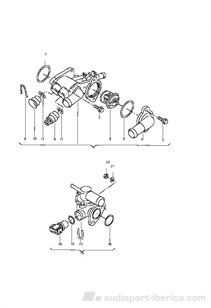

javierd Publicado 22 de Octubre del 2008 Autor Denunciar Publicado 22 de Octubre del 2008 Por comprarlo, perfectamente... en un A2 ni idea... de todas manera para cambiarlo hay que vaciar el circuito de refrigeracion y creo que purgarlo... no es un plug and play... que faena el termostato se puede comprar en tienda de auto recambios???? alguien sabe donde esta exactamente???? gracias a todos un abrazo El termostato es una pieza corriente, compartida por muchos modelos. Otra cosa es acceder a ella, pues normalmente hay que quitar correas y vaciar la refrigeración. Te lo pueden hacer en cualquier taller, pero son dos horas de mano de obra. Ve contando 100 ebros. jod** con el termostato de los egg si alguien que tenga el etka o el elsa puede poner donde esta el termostato mejor gracias a tooos s2 Responder
Platinos Publicado 22 de Octubre del 2008 Denunciar Publicado 22 de Octubre del 2008 Este es el termostato, busca detrás del radiador, a la derecha... creo. Responder
