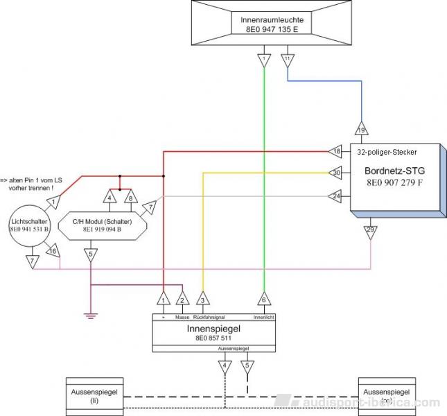

Hola donde lo has conectado? Por que si lo has conectado done el antiguo te deveria de funcionar el espejo. El sensor de luvia y el de luz ahora van juntos en el sensor de lluvia y deves codificarlo con el vag con.Si te fijas en el dibujo en el conector del espejo el pin 1 deve tener + continuo bajo llave, si se te apaga al rato mira si se te desconecta ese pin y ponlo bajo llave.
