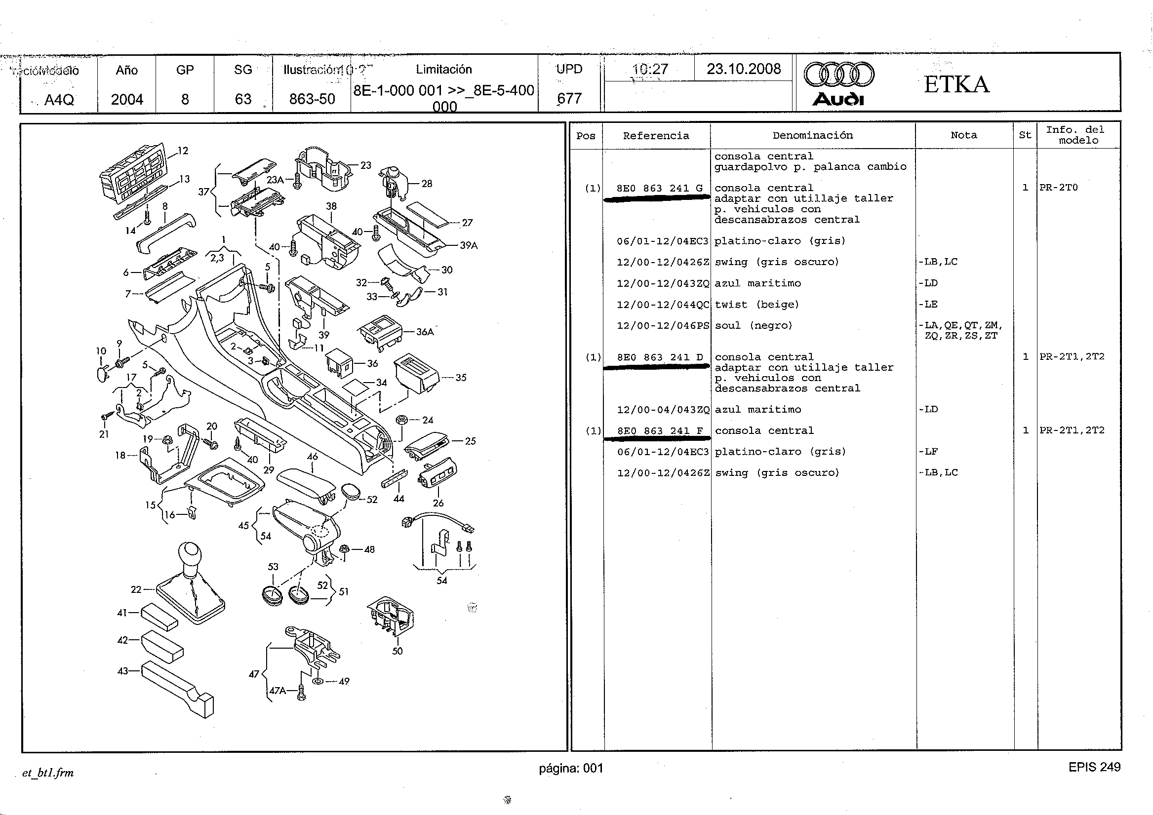

Pompeu Publicado 21 de Octubre del 2008 Denunciar Publicado 21 de Octubre del 2008 amigos, igual me lio la manta a la cabeza e intento cambiar el mueble central que tiene dos agujeros muy feos. herencia del antiguo teléfono que tenía incrustado, ¿Alguien tiene algún manual para desmontarlo?, ¿es fácil? ¿sabéis precio y referencia del mueble? Muchas gracias de antemano un saludo Responder

TRANSPONDEM Publicado 23 de Octubre del 2008 Denunciar Publicado 23 de Octubre del 2008 (editado) Hola. es este el múdulo central? el precio lo desconozco. Se puede ver mas o menos como va el desmontaje. Cuidado con los referencias la 1ª es solo de 1din, las 2º y 3ª de 2din.."confirmarlo antes en audi" saludos.- Editado 23 de Octubre del 2008 por TRANSPONDEM Responder
