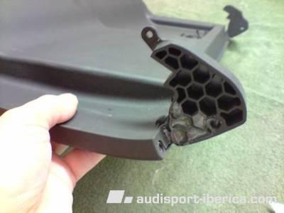

cmjets Publicado 25 de Enero del 2009 Denunciar Publicado 25 de Enero del 2009 Hola Amigos: Yo, esta tarde he intentado reparar mi guantera, también tengo la bisagra derecha rota y por consiguiente la luz apagada. Pero no hepodido porque no tenia una llade de 8mm de tubo. Mañana lo haré. Por que será que rompe tanto, yo pensaba que solo me pasaba a mi, pero veo que es algo común. Un saludo. Responder

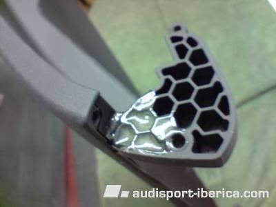

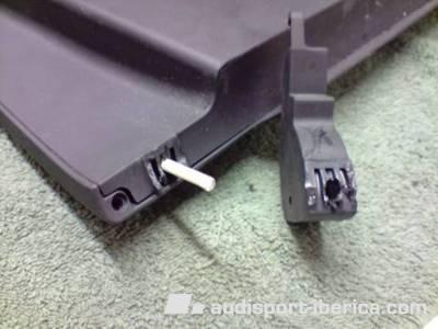

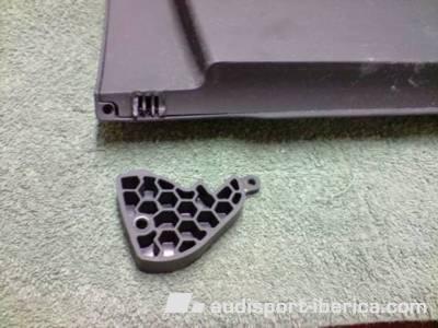

cmjets Publicado 26 de Enero del 2009 Denunciar Publicado 26 de Enero del 2009 Hola: Ya pegué la bisagra, esta noche la montaré. He utilizado epoxi (tipo araldit) de 5 min y he introducido una varilla de fibra de 4mm de store para reforzar. Os pongo unas fotitos. Carlos. Responder
Jisu-1.8T Publicado 26 de Enero del 2009 Denunciar Publicado 26 de Enero del 2009 Hola: Ya pegué la bisagra, esta noche la montaré. He utilizado epoxi (tipo araldit) de 5 min y he introducido una varilla de fibra de 4mm de store para reforzar. Os pongo unas fotitos. Carlos. Qué manitas! Salu2! Responder
