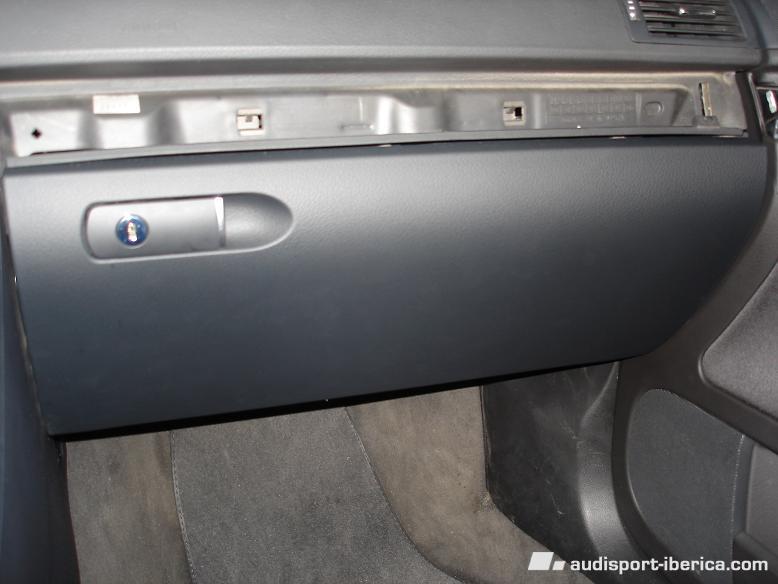

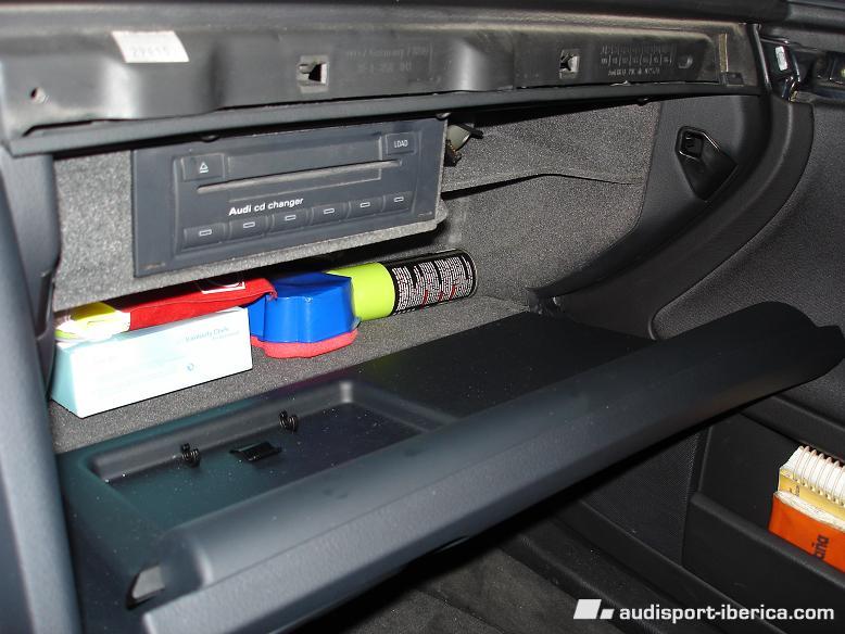

fotos de la flamante nueva tapa guantera, ahora abierta, ahora cerrada, ... y no soy coco amigos !!! jeje :thumbsup::thumbsup:
como podeis observar me faltan las molduras interiores snifff :drooling: ... ande andarán ??
Editado por davis130FR
