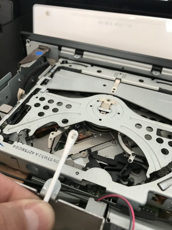

Increíble, seis meses pensando que había palmado el DVD y era un poco de mugre.
Como bien dice el compañero, a simple vista parece que está limpio, aunque esté cubierto de m***da.
Os pongo una foto de la primera pasada del  bastoncillo, que luego seguí pasando seguía saliendo mugre, hasta cuatro extremos de bastoncillos casi negros salieron.
Luego monté todo de nuevo y funcionó a la primera e incluso más rápido que cuando lo compré (De segunda mano)
No dudéis en hacerlo porque se tarda 10 minutos o menos y el resultado es excelente!!
PS: Salió desenfocado el bastoncillo pero como os digo, esa fué la primera pasada, y utilicé un limpiacristales normal, creo que de Mercadona.
Editado por NandoAllroad
