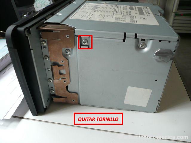

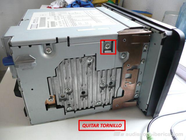

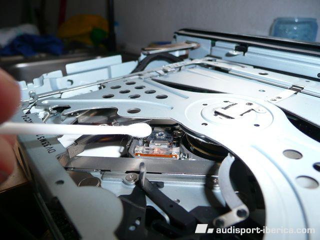

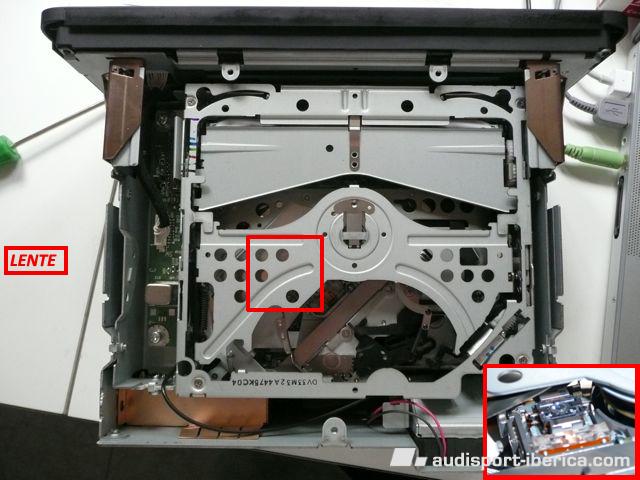

sukolega80 Publicado 7 de Enero del 2013 Denunciar Publicado 7 de Enero del 2013 Bueno, recupero este post porque yo me he puesto manos a la obra. Llevaba unos meses sin poder usar el navegador por fallo de lectura de la lente. Abrí el navegador a ver lo que me encontraba. Es algo muy rápido y el resultado, en mi caso, ha sido excelente. Estos son los pasos que yo seguí: 1. Extraer el RNS-E con las llaves de extracción y desconectar cableado. 2. Retirar los tornillos indicados: 3. Quitando esos tornillos, se puede retirar la tapa metálica superior del navegador. Esta es la vista que nos encontraremos, y la posición de la lente. Foto ampliada de la lente: 4. Para la limpieza, yo he usado un bastoncillo humedecido en líquido limpiacristales. (Quizás esta técnica se pueda "depurar"). No he abusado de líquido por si acaso. A simple vista, la lente tiene aspecto de estar limpia, pero la zona del bastoncillo que utilicé para la limpieza quedó negra (lástima no haberle tirado una foto). Posteriormente utilicé otro bastoncillo para secar el posible exceso de líquido. 5. Volver a poner la tapa superior, apretar tornillos y volver a conectar el navegador. En mi caso, llevo unos 10 días testeando la unidad, y va perfecto. Espero que siga así durante mucho tiempo. TIEMPO DE EJECUCIÓN = 10 minutos Espero que sirva de ayuda. Buenos dias compañero, lo primero feliz año... Comentarte que compre el audi el año pasado y es Aleman es del año 2005 con rns e sonido Bose, tengo que hacer la limpieza, pero antes de nada me gustaria que me confirmases que si a la hora de sacarlo sesactivar todos los cables y luego enchufarlo de nuevo, te pide el pin el rns e, ya que al comprarlo no me dieron nada de papeles , si me lo pidiese se puede averiguar el pin con el vag con antes de desenchufarlo e rns e? espero respuesta a ver si me puedes echar un cable, gracias.... La verdad que la brico un 10 + , es la caña... Responder

audinibili Publicado 11 de Marzo del 2013 Denunciar Publicado 11 de Marzo del 2013 Recordar que no es válido, mejor dicho no es recomendable, el uso de cualquier alcohol que no sea el isopropílico. Y eso porque es el tipo de alcohol que no ataca los componentes de goma y plástico. Es el tipo de alcohol que suele venir en los pequeños botes que había antes para limpieza de cabezales de los videos y los cassettes (¡que tiempos!) Disponible en farmacias y/o droguerías. Responder
