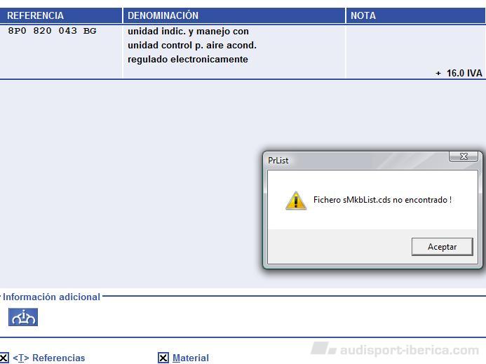

BoMBaI Publicado 23 de Octubre del 2008 Denunciar Publicado 23 de Octubre del 2008 Pues en el etka, salen del 01. 02, 03, 05, 06, etc,,, tienen el modulo de 2din... **Por eso digo... confirmarlo en audi, antes de pedir nada,,***** Suele ser el mismo "ejem. 8P0858005A, , pero cambia la letra final "D", "C" o lo que sea, la letra final es para saber que es lo que se va a montar, según las observaciones del etka sobre la pieza. saludos.- TRANSPONDEM, a mi el etka al darle a la información adicional me dice que me falta un fichero, y no puedo ver ningún tipo de información adicional. Tu podrías mirarme si lo tienes y pasármelo si no te sabe mal? Mira, ése es el fichero que me falta... Muchísimas Gracias. Responder
