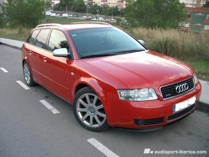

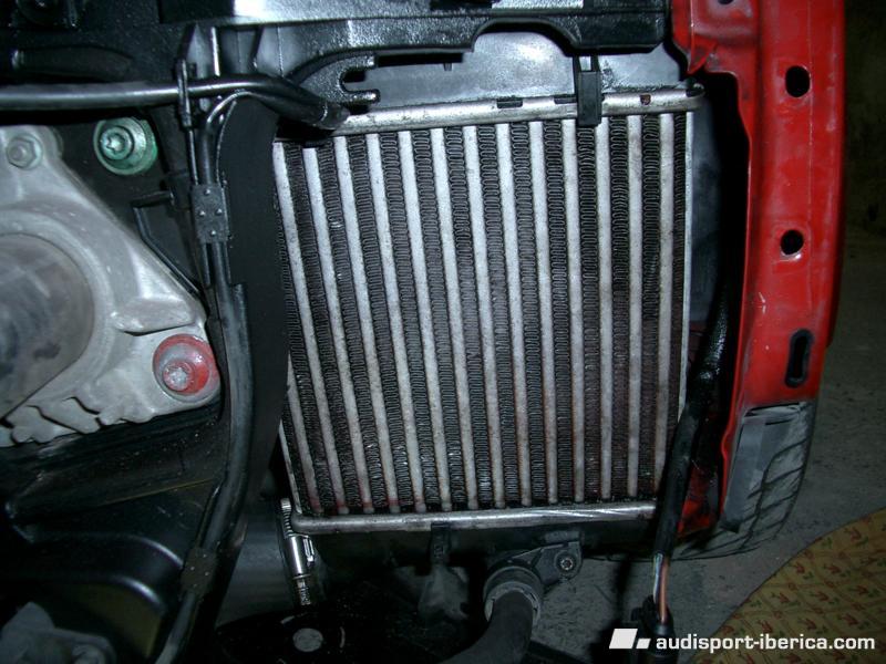

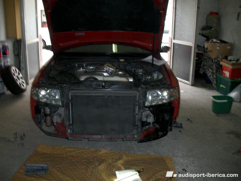

ferplata Publicado 23 de Octubre del 2008 Denunciar Publicado 23 de Octubre del 2008 Buenas tardes, pues lo dicho este finde pasado me puse manos a la obra desmontar y limpiar intercooler que estaba pufff atascado tb e cambiado la N-75 que ya daba fallo, aprovechando la faena e pintado espejos en plata mate y e puesto spoiler leon cupra. Haber que os parece como a quedado. Dar las gracias a SOLDADORDEMADERA que me dió muy amablemente codigos de pintura e instrucciones para pintar espejos. Y tb decir que sin la ayuda de otro forero JIRKIQUATTRO (Mi hermano) no hubiera sido posible hacerlo. Aqui todo el morro desmontado fijaos en el intercooler. Y ahora el intercooler limpio Responder

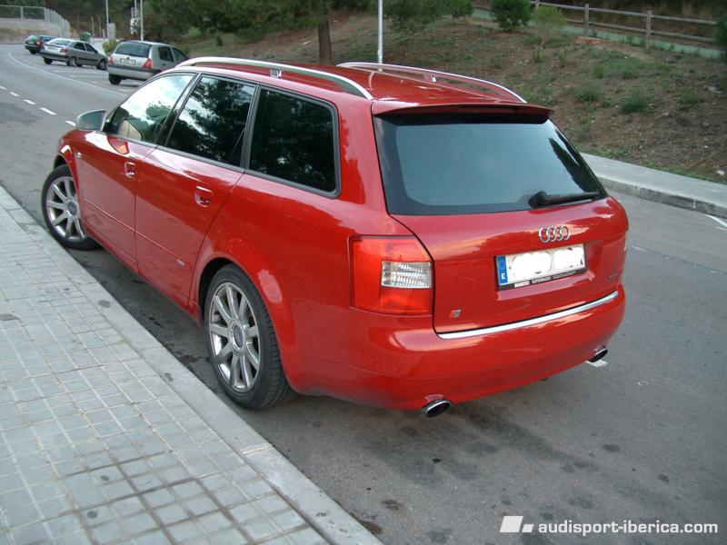

ferplata Publicado 23 de Octubre del 2008 Autor Denunciar Publicado 23 de Octubre del 2008 Aqui el coche terminado con todo puesto spoiler, espejos pintados etc... Responder
ferplata Publicado 23 de Octubre del 2008 Autor Denunciar Publicado 23 de Octubre del 2008 Ahora otra que se ve el culito de la fregoneta Que os parece? Responder
Audi A4 TDi Publicado 23 de Octubre del 2008 Denunciar Publicado 23 de Octubre del 2008 PRECIOSO que color has utiizado para pintar los retrovisores? saludos Responder
ferplata Publicado 23 de Octubre del 2008 Autor Denunciar Publicado 23 de Octubre del 2008 PRECIOSO que color has utiizado para pintar los retrovisores? saludos Buenas si Marca de pintura MOTIP AUTOLACK ACRYL Codigo: 55265 comprado en Norauto después una vez secos barniz incoloro mate Saludos Responder
Soldadordemadera Publicado 23 de Octubre del 2008 Denunciar Publicado 23 de Octubre del 2008 De put... madre!!! te han quedado ok!! te gustó el color verdad? a mi fué el que más me gustó, a parte esa pintura me encantó por su facilidad de pintado, secado en 5 minutos y un acabado perfecto!! yo las molduras interiores tambien las he pintado con la misma pintura. enhorabuena! Responder
Turbo1.8 Publicado 23 de Octubre del 2008 Denunciar Publicado 23 de Octubre del 2008 Que proceso has usado para limpiar el intercooler?? Responder
ferplata Publicado 23 de Octubre del 2008 Autor Denunciar Publicado 23 de Octubre del 2008 De put... madre!!! te han quedado ok!! te gustó el color verdad? a mi fué el que más me gustó, a parte esa pintura me encantó por su facilidad de pintado, secado en 5 minutos y un acabado perfecto!! yo las molduras interiores tambien las he pintado con la misma pintura. enhorabuena! Muchas gracias, la verdad es que queda nuy bien y la pintura se trabaja bien, yo tenia pensado en comprar carcasas de espejos pero ví un post tuyo y dije vamos a sumarnos al carro je je je he pintado las mias y las de mi hermano y muy economicas hoy e pasado la prueba de fuego e lavado el coche con pistola a presion y la pintura no se va je je je Gracias por todo Saludos Responder
ferplata Publicado 23 de Octubre del 2008 Autor Denunciar Publicado 23 de Octubre del 2008 Que proceso has usado para limpiar el intercooler?? Buenas, el proceso desmontar parachoques sacar el intercooler, limpiar con desengrasante y agua tanto por fuera como por dentro despues dejar secar y secar con secador por el interior para que no queden restos de agua, luego montar es un poco trabajoso pero no complicado. Saludos Responder
david1981 Publicado 23 de Octubre del 2008 Denunciar Publicado 23 de Octubre del 2008 pero, ¿las has pintado a spray o a pistola? te han quedao muy bien Responder
ferplata Publicado 23 de Octubre del 2008 Autor Denunciar Publicado 23 de Octubre del 2008 pero, ¿las has pintado a spray o a pistola?te han quedao muy bien Buenas, las e pintado a spray y luego barniz, la verdad es que si han quedado bastante bien. Saludos Responder
vigoro Publicado 23 de Octubre del 2008 Denunciar Publicado 23 de Octubre del 2008 has notado alguna mejora despues de limpiar el intercooler?? Responder
Nicanagüer Publicado 24 de Octubre del 2008 Denunciar Publicado 24 de Octubre del 2008 has notado alguna mejora despues de limpiar el intercooler?? Eso mismo iba a preguntar yo... Responder
ferplata Publicado 24 de Octubre del 2008 Autor Denunciar Publicado 24 de Octubre del 2008 has notado alguna mejora despues de limpiar el intercooler?? Eso mismo iba a preguntar yo... Buenas tardes, de momento la mejora que e notado es que va mas fino imagino que será por la N-75 que ya fallaba la otra lo del intercooler se notará mas en verano con la calor. Saludos Responder
