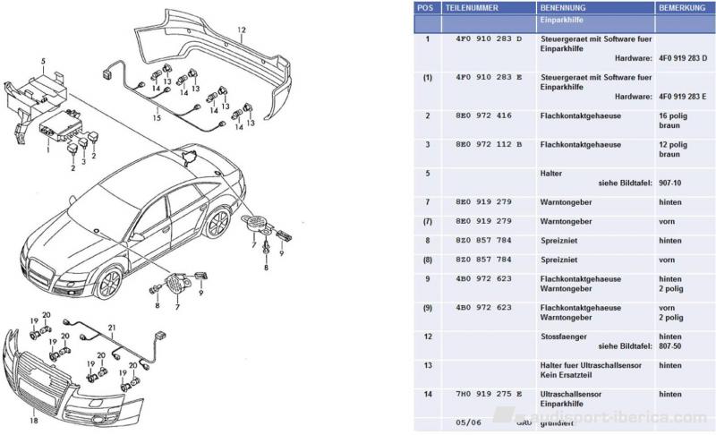

Blashford Publicado 28 de Octubre del 2008 Denunciar Publicado 28 de Octubre del 2008 Por favor, alguien me puede ayudar, ya no se aparcar....... A ver si te sirve todo esto: Responder
style Publicado 28 de Octubre del 2008 Denunciar Publicado 28 de Octubre del 2008 Bueno aqui tienes como desmontarlo esta situado en la parte trasera izquierda junto al cinturon zumbador_trasero.doc Responder
