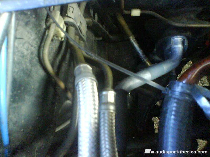

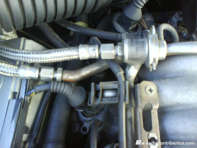

MorgarV6 Publicado 17 de Marzo del 2009 Autor Denunciar Publicado 17 de Marzo del 2009 Bueno estado observando las tuberias de gasolina y nada, no he visto ninguna perdida ni me ha dado el holor a gasolina. Lo ideal seria asique me diera el tufo parar y olfatear de donde viene pero no es plan de parar en una autovia o carretera, cuando me pase si puedo parar lo hare. Os dejo unas fotillos de las tuberias, tambier he mirado por debajo del coche lo que he podido ver hasta el filtro de combustible que va atras debajo del deposito, lo que si es que los tubos de gasolina se meten como por el salpicadero,quizas por ahi vayan los tiros pero nose como verlo. Saludos. Responder
