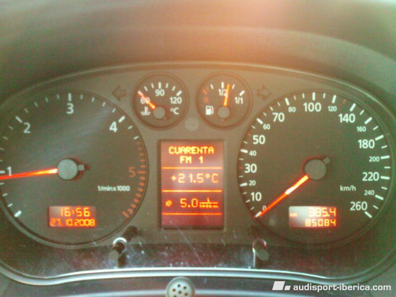

zengha Publicado 28 de Octubre del 2008 Denunciar Publicado 28 de Octubre del 2008 Tu coche es prácticamente igual al mío, color, motor...hasta por la fecha de fabricación y por los kms (89.000 tiene el mío); también por lo fácil que se raya el cristal del salpicadero :crying_anim: , por lo que veo en la foto. Haz lo que te dicen, dale alegría a ese motor. Yo es que no se como es posible llevar este coche a esos regimenes. A mí me daría algo. :crying_anim: Por otra parte, te informo de que el otro día me pasé por la Audi para preguntar por cuánto me saldría el cambio de la correa de la distribución y me confirmaron que para el motor AZZ (creo que eran esas letras), y que supongo que será también el tuyo, toca a los 120.000 kms, y no a los 90.000 como el resto de la gama. Eso sí, me dijeron que si el coche ya tenía 6 años, quizás fuera recomendable cambiarla igualmente por tiempo, más que por kilómetros. Saludos Responder

Freestylero Publicado 28 de Octubre del 2008 Autor Denunciar Publicado 28 de Octubre del 2008 lo del cristal es q esta sucito y tb ingfluira cuando hice la instlacion de la concert II que tuve q sacar cuadro y soldar y tal puede lo dejase asi ,jeje Responder
