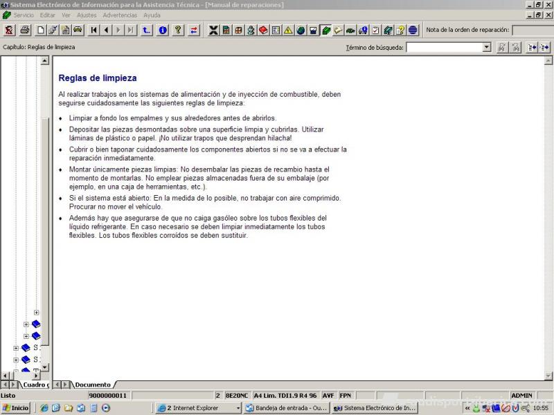

chirrito Publicado 29 de Octubre del 2008 Denunciar Publicado 29 de Octubre del 2008 A pesar de que ya se ha adelantado bastante en la tarea, voy a air completando este post con algo de documentación. Lo primero: las reglas de limpieza Responder
