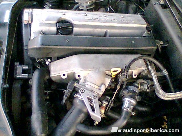

rs4power Publicado 25 de Octubre del 2008 Denunciar Publicado 25 de Octubre del 2008 ¿Alguien me puede decir donde esta la valvula ralenti señalandomelo en una foto? Responder

rs4power Publicado 25 de Octubre del 2008 Autor Denunciar Publicado 25 de Octubre del 2008 Se me ha lvidado decir que coche es :drool: El coche es un s2 3b Responder
lagarto Publicado 25 de Octubre del 2008 Denunciar Publicado 25 de Octubre del 2008 AS DE BUSCAR ESO Responder
lagarto Publicado 25 de Octubre del 2008 Denunciar Publicado 25 de Octubre del 2008 La q esta en el tubo fino de la admision Responder
rs4power Publicado 25 de Octubre del 2008 Autor Denunciar Publicado 25 de Octubre del 2008 (editado) Graciass ¿Puede ser esta? La foto es robada del foro, de una kdd Editado 25 de Octubre del 2008 por rs4power Responder
javi rs2 Publicado 25 de Octubre del 2008 Denunciar Publicado 25 de Octubre del 2008 esa es... Responder

M_GORDON Publicado 26 de Octubre del 2008 Denunciar Publicado 26 de Octubre del 2008 Hola denuevo RS4, desmontala y limpiala con limpiacarbus o 3en1 notarás la diferencia PD:HOLA JAVI! Responder
rs4power Publicado 26 de Octubre del 2008 Autor Denunciar Publicado 26 de Octubre del 2008 Una pregunta, a veces cuando el coche esta en marcha y frenas hasta que el coche se para, el motor se cala, y solo le pasa algunas veces, ¿de que puede ser? Decir que despues de calarse, el coche arranca perfectamente. :ranting2: Responder
wastegate Publicado 26 de Octubre del 2008 Denunciar Publicado 26 de Octubre del 2008 (editado) Una pregunta, a veces cuando el coche esta en marcha y frenas hasta que el coche se para, el motor se cala, y solo le pasa algunas veces, ¿de que puede ser?Decir que despues de calarse, el coche arranca perfectamente. Limpìa esa válvula que mucho tiene que ver, además de un vistazo a los manguitos asociados Editado 26 de Octubre del 2008 por wastegate Responder
