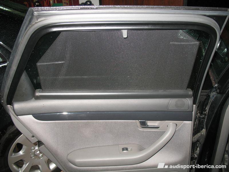

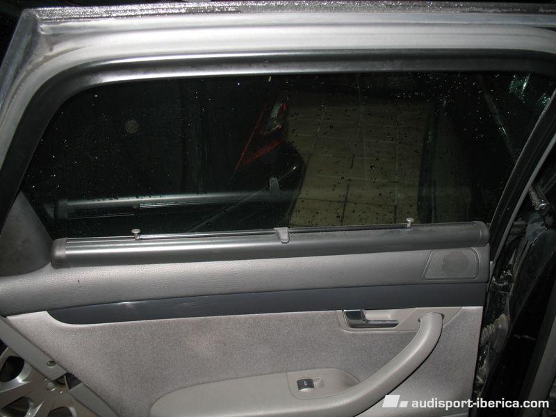

Belmo Publicado 27 de Octubre del 2008 Denunciar Publicado 27 de Octubre del 2008 Yo he puesto unas que te venden en la casa, lo que pasa que estas se montan encima del guarnecido de la puerta (en lugar de ir dentro de la puerta como las que vienen de fábrica), el resto es igual, hay que poner los enganches atornillados en el marco de la puerta. A mí la pareja me salió por 132€ en el concesionario y en un taller de confianza me cobraron 15€ por instalarlas. saludos. Responder
juasma4 Publicado 27 de Octubre del 2008 Denunciar Publicado 27 de Octubre del 2008 Yo he puesto unas que te venden en la casa, lo que pasa que estas se montan encima del guarnecido de la puerta (en lugar de ir dentro de la puerta como las que vienen de fábrica), el resto es igual, hay que poner los enganches atornillados en el marco de la puerta. A mí la pareja me salió por 132€ en el concesionario y en un taller de confianza me cobraron 15€ por instalarlas.saludos. Belmo, ¿podrías poner unas fotillos para ver como quedan?, porque si quedan muy bien, a lo mejor me animo a ponerlas, para no tener que estar siempre con las cortinillas dichosas de quita y pon. Mira que ya me lo dijo mi mujer cuando compramos el coche: "Las cortinillas..., las cortinillas..." Saludos... Responder
Angel_A3 Publicado 27 de Octubre del 2008 Denunciar Publicado 27 de Octubre del 2008 Yo he puesto unas que te venden en la casa, lo que pasa que estas se montan encima del guarnecido de la puerta (en lugar de ir dentro de la puerta como las que vienen de fábrica), el resto es igual, hay que poner los enganches atornillados en el marco de la puerta. A mí la pareja me salió por 132€ en el concesionario y en un taller de confianza me cobraron 15€ por instalarlas.saludos. me interesa mucho podrias poner una foto para ver como queda. gracias Responder
Belmo Publicado 27 de Octubre del 2008 Denunciar Publicado 27 de Octubre del 2008 Ahora no tengo aquí la cámara, pero en cuanto llegue a casa le hago unas fotos y en cuanto pueda las cuelgo. saludos. Responder
Belmo Publicado 27 de Octubre del 2008 Denunciar Publicado 27 de Octubre del 2008 Se me olvidaba, estas cortinillas van dentro del marco, no tocan el cristal, por lo que puedes subir y bajar la ventanilla sin tener que enrollarlas, también al ir dentro del marco no interfiere con los airbags de cortina del coche. Responder
pedales Publicado 27 de Octubre del 2008 Denunciar Publicado 27 de Octubre del 2008 Son estas: vagparts Yo las llevo puestas y tambien me costaron los 132 euros en el conce, pero viendo como esta el cambio eur/libra merece la pena por internet. Responder
Belmo Publicado 31 de Octubre del 2008 Denunciar Publicado 31 de Octubre del 2008 Perdón por haber tardado, estas son las fotos. Están hechas en el garaje de casa espero que se vean bien. Responder
