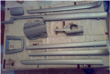

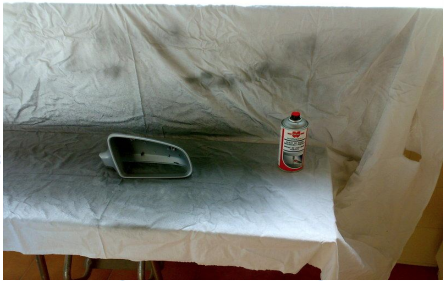

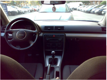

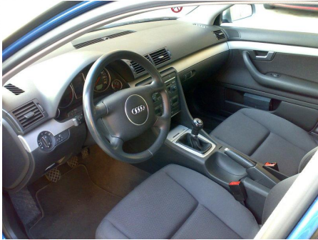

PatatA4 Publicado 25 de Octubre del 2008 Denunciar Publicado 25 de Octubre del 2008 (editado) Bueno, pues despues de estar meses sin hacerle nada al pequeñin, hoy me e levantado con la vena currante, y e pintado todo el interior y los tretros con spray efecto acero inox.... A ver que sus parece.... A mi sinceramente me encanta como me a kdado.... jejejejejejeej INTERIOR RECIEN PINTADO: PINTANDO LOS RETROS: INTERIORES YA PUESTOS: RETROS YA PUESTOS: Bueno pues lo que e echo a sido una vez desmontado todo, pasarle una lija fina para matarle todo el brillo tanto a los perfiles, como a los retros, despues una capa de imprimacion, por si acaso, y para terminar, un par de capas de spray efecto acero inox, ya que probe el efecto alu, y quedaba demasiado clarito... Ahora me queda, cuando la crisis me lo permita: Interior: Pedales s4, volante TT.... Exterior: Pintar bajos laterales mismo color, Taloneras S4, Parrilla S4, Espadin Cupra..... Saludotessssss Editado 24 de Marzo del 2019 por Carlisu84 añadir fotos perdidas Responder

PatatA4 Publicado 25 de Octubre del 2008 Autor Denunciar Publicado 25 de Octubre del 2008 Muchas gracias 8ers!!!!!! Yo lo que he usado a sido esto: La imprimacion la compre en un Leroy merlin, es una generica, que sirve para todo tipo de materiales, entre ellos, el plastico.... Es de color gris.... y me costo unos 7€ mas o menos, con un bote, he tenido bastante para todo. La pintura es de la casa Wurt,"spray de acero inoxidable perfect", ref. 0893 114 116-F, yo he usado esta porque mi padre curra en una fabrica y es la que usan ellos para pintar. De todas las referencias que me a traido, esta es la que mas se acercaba al interior del s-line. y el precio, pues de esto ni idea he necesitado un par de botes... Te animo a que lo hagas!!!! ya que por poca pasta, con algo de tiempo y un pelin de paciencia... queda de vicio!!!!! Saludotessssss Responder

PatatA4 Publicado 25 de Octubre del 2008 Autor Denunciar Publicado 25 de Octubre del 2008 Muchisimas gracias a todosss!!!!! como dice el amigo Alkemy, mucho curro, pero vale mucho mucho la pena.... CENTURION28, los pasos que yo he seguido son los siguientes.... Primero desmontar , luego una buena lavada con agua, javon y por ultimo un desengrasante, tipo kh7, pa quitarle bien toda la mierdecilla, despues con una lija muy muy fina, le quitas todo el brillo que tiene, hasta que te quede mate. La imprimacion, con una capa, tenemos mas que de sobra.... Despues pintamos, al interior le he dado solo una capa, pq no le a echo falta mas, pero a los retros, he preferido, una vez que le he dado la primera capa, dejar secar bien, y darle una segunda... Para que tubiese mas pintura, como va a estar en el exterior... y nada mas, dejar secar y a montar!!!!!! Saludotesssss Responder
