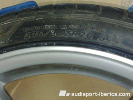

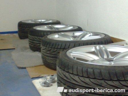

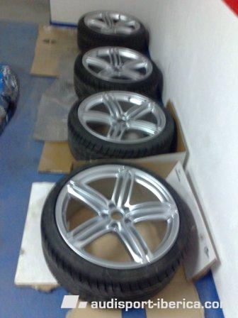

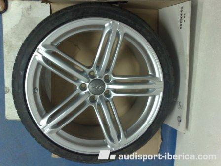

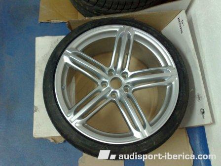

7srfed Publicado 26 de Octubre del 2008 Denunciar Publicado 26 de Octubre del 2008 Hace un tiempo le compre unas llantas nuevas para mi coche son las del nuevo RS6 en 20" mi sorpresa fue cuando las fui a montar y me pegaban dentro en el brazo. Supongo que aparte del cambio de 19 a20 tambien sera porque tiene el ET distinto. La verdad es que estoy un poco cagado a la hora de pensar en los separadores ya que esta bestia se pone a 300 llevo tiempo mirando y no se que hacer. Braid o H&R creo que son de los mejores que me aconsejais Saludos Responder
