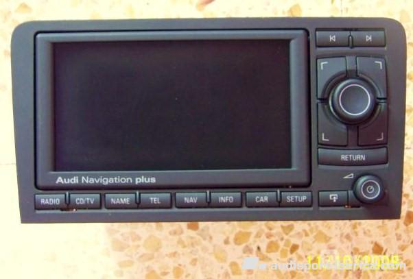

Kaki Publicado 26 de Octubre del 2008 Denunciar Publicado 26 de Octubre del 2008 Pues eso era por si alguien sabia si en los modelos nuevos hay que poner mas cables o cables nuevos para instalar el navegador, me ofrecen uno por internet y era para saber si lo podre instalar yo o buscar a alguien que me instale Saludos! Responder
tripode Publicado 26 de Octubre del 2008 Denunciar Publicado 26 de Octubre del 2008 Ese lo he visto por ebay nuevo en 600 euros y el vendedor dice q se aprovechan todos los cables q trae el coche de origen, de todas maneras como el vendedor es ingles y no me fio he puesto un post por si alguno lo sabe y nos informa Responder
juasma4 Publicado 27 de Octubre del 2008 Denunciar Publicado 27 de Octubre del 2008 Si tienes la concert III, no tienes que añadir mas cables. Solo hay que desconectar la concert, cambiar el pin de la linea K, y conectar el Navi, habiendo instalado la antena Gps antes, claro. Configuras con el Vag-com y andando. Saludos... Responder
