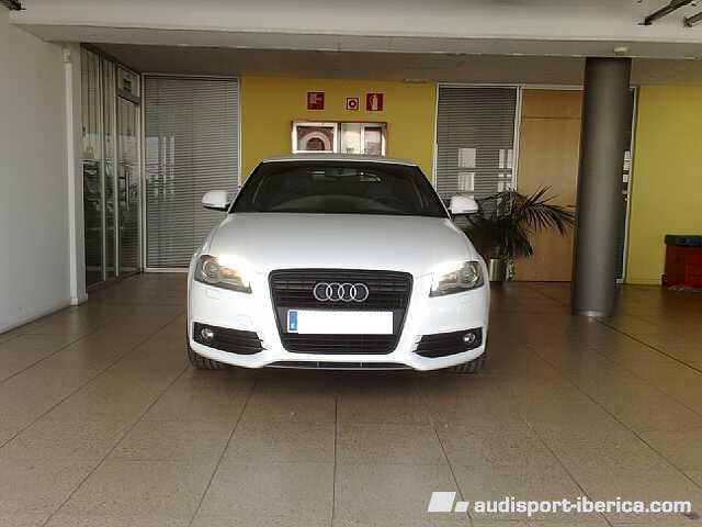

Wenas a todos!! una preguntita, haber si alguien sabe si existe una referencia o tals de la parrilla del morro partido de color negro....
no se si mexplikado muy bien asi k pongo un par de fotos... xD
gracias por adelantado
koji la foto de un forero espero k no se moleste :thumbsup:

A mi la verdad es que no me suena que por la epoca del morro partido hubiese la opcion de ponerla negra, creo que o pintas o nada...

A mi particularmente al ser todo nebgro y no llevar el logo no me gusta. Para mi tiene que haber algo que contraste, y ya que la parrilla es totalmente negra, estaria bien ponerle el logo. Pero para gustos los colores.
Esa opcion existe en Audi, te ponen toda la parrila en negro, no recuerdo la nomenclatura, pero existir existe, saludos
Si no recuerdo mal, la nomenclatura es paquete estilo color negro (o algo asi), pero no estaba disponible cunado salio el 8P (con doble parrilla), sino que la opcion se incorporó cuando se sacó el singleframe.
