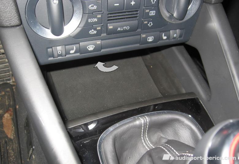

Ury Publicado 26 de Octubre del 2008 Denunciar Publicado 26 de Octubre del 2008 Tengo que hacer un "invento" y debo sacar la tapa que está justo debajo del clima, o mejor dicho justo encima de la bandeja porta-objetos. he esto mirando con un espejo, pero no consigo saber cómo quitarla.... Alguien lo sabe o dispone de ETKA para ver cómo extraerla? Gracias!!! Responder

ferchir Publicado 27 de Octubre del 2008 Denunciar Publicado 27 de Octubre del 2008 (editado) salicadero2.pdf Tengo que hacer un "invento" y debo sacar la tapa que está justo debajo del clima, o mejor dicho justo encima de la bandeja porta-objetos. he esto mirando con un espejo, pero no consigo saber cómo quitarla.... Alguien lo sabe o dispone de ETKA para ver cómo extraerla? Gracias!!! te he sacado esto espero que te sirva Editado 27 de Octubre del 2008 por ferchir Responder
rlaurent Publicado 27 de Octubre del 2008 Denunciar Publicado 27 de Octubre del 2008 Haz un poco de palanca con un destornillador plano entre el clima y la tapeta, y luego tira de ella hacia a ti... pero vete haciendo a la idea que seguro se te partira alguna de las patillas del fondo... algo inevitable! Responder
sergy Publicado 27 de Octubre del 2008 Denunciar Publicado 27 de Octubre del 2008 Haz un poco de palanca con un destornillador plano entre el clima y la tapeta, y luego tira de ella hacia a ti... pero vete haciendo a la idea que seguro se te partira alguna de las patillas del fondo... algo inevitable! No has dicho ninguna mentira,asi que vete preparando el loctite y bicarbonato. Saludos Responder

guilleline Publicado 27 de Octubre del 2008 Denunciar Publicado 27 de Octubre del 2008 HAHAHAA no es por ser pesimista pero se puede pedir la tapita de la luz de debajo del clima solo? o va con el clima.Se me ocurrio quitarla con la mano y se me undio hacia dentro a ver si un dia la puedo quitar,desde luego no se puede tener menos espacio ahi.Igual lo mejor es quitar el clima y darlo la vuelta. Responder
rlaurent Publicado 27 de Octubre del 2008 Denunciar Publicado 27 de Octubre del 2008 HAHAHAA no es por ser pesimista pero se puede pedir la tapita de la luz de debajo del clima solo? o va con el clima.Se me ocurrio quitarla con la mano y se me undio hacia dentro a ver si un dia la puedo quitar,desde luego no se puede tener menos espacio ahi.Igual lo mejor es quitar el clima y darlo la vuelta. En el pdf que hay mas arriba tienes la respuesta a tu duda Responder
Hellsin Publicado 28 de Octubre del 2008 Denunciar Publicado 28 de Octubre del 2008 Para aseguraros de no romper nada yo lo que haria seria desmontar todo lo necesario para sacar esa tapa viendo donde se agarran las dichosas pestañas jeje. Lo que requiere: Embellecedor del guardapolvos(solo levantarlo, va con grapas) Desmontar cenicero(en caso de llevarlo, son unos tornillos que lo sujetan desde debajo del guardapolvos y despues estirar hacia ti) Asideros(tornillo al fondo, se ve poco pero esta ahi, otro debajo del cenicero o bandeja y por ultimo, otro apuntando hacia arriba que se quita con llave allen normal, no torx) Climatizador(agarrar de los lados y estirar hacia ti, va a presion) Una vez sacado esto ya se tiene que quitar sin problemas viendo donde agarran las pestañas para no jod**las. Espero que tengais suerte con estos montajes. Saludos Responder
