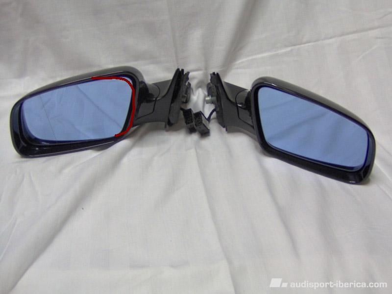

txispis Publicado 7 de Enero del 2009 Denunciar Publicado 7 de Enero del 2009 elevado a veinte Me dejáis con la boca abierta. ¡ya me gustaría a mí saber la mitad de lo que sabéis! Muy buen post, aunque nunca lo llevaré a la práctica por lo poco habilidoso que me considero enhorabuena!!! :drool: :drool: elevado a 20 Una sola pregunta, bueno dos, ¿a partir de cuando se hizo el restiling del 99? ¿en que se nota? Gracias. Pues se nota en varias cosas, por ejemplo: espejos retrovisores con el vertice superior mas picudo. Te pogo foto de unos de despues del restiling y en rojo de como podian ser antes del 99. De todas formas los hay grande izdo y pequeño derecho. Aqui son los dos grandes. Responder
