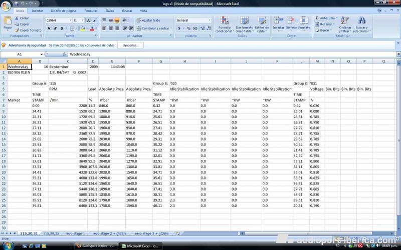

TESO Publicado 16 de Septiembre del 2009 Autor Denunciar Publicado 16 de Septiembre del 2009 (editado) Bueno acabo de hacerle unos logs al coche y por lo poco que entiendo, no esta cargando lo que pide la ecu, alguien me podria explicar que sera o como solucionarlo. Gracias Editado 16 de Septiembre del 2009 por TESO Responder
supernafamacho Publicado 18 de Septiembre del 2009 Denunciar Publicado 18 de Septiembre del 2009 Que octanos tiene la gasolina en colombia? Responder
TESO Publicado 19 de Septiembre del 2009 Autor Denunciar Publicado 19 de Septiembre del 2009 Que octanos tiene la gasolina en colombia? Saludos, creo que 89 octanos. Responder
