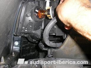

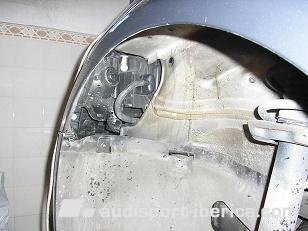

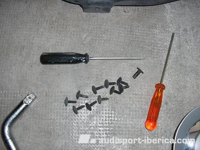

ferchir Publicado 27 de Octubre del 2008 Denunciar Publicado 27 de Octubre del 2008 Para cambiar la bombilla de los intemitentes delanteros lo primero es desmontar la rueda y quitar protector de plastico de paso de rueda tiene 10 tornillos y un taco de plastico.Ne cesitamos un atornillador tor y uno plano para sacar el taco de plastico Sacamos el plastico protectory ya podemos acceder al piloto giramos el casquillo y sacamos la bombilla la sustituimos y montamos todo. Responder

mingobusti Publicado 7 de Noviembre del 2009 Denunciar Publicado 7 de Noviembre del 2009 Para mayor comodidad es como lo cuenta Ferchir, aunque yo la cambie girando la rueda hacia dentro y sacando 4 tornillos del paso de rueda, eso si cuesta un poco meter la mano por el plastico del paso de ruedas para llegar hasta la bombilla. Si las quereis poner plateadas PINCHA AQUI Saludos! Responder
