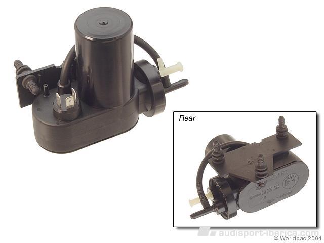

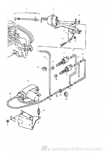

Platinos Publicado 28 de Octubre del 2008 Denunciar Publicado 28 de Octubre del 2008 A ver si lo entiendo: el tubo azul, si viene de la válvula del caudalímetro, te echa aire si le pegas un pisotón al acelerador. Y si ese tubo va al regulador de la admisión variable, tú tienes ésta UN POCO CAPRICHOSA ¿no?. O sea, que tu V6 no cambia de geometría en su admisión cuando llega a las 4000 RPM, sino sabe Dios cuándo... Revisare mejor de que salida viene el tubito azul pero viene de la pieza esa, platinos el tuyo tiene el tubo ese de tela enchufado despues de la mariposa? Todos mis tubitos (una jartá de tubitos) son de goma. Sólo hay uno con tela metálica que es el que va hacia la válvula de control de la admisión variable, que es el que tú tienes de azul. Creo que aunque sea el mismo motor nos han puesto de otra manera sus subsistemas ¿no?. nose, me refiero que ese que va a la admision variable de donde te viene, de la mariposa? S2 Me has pillado. Sólo sé que viene de una bomba de vacio, que es ésta: Y aquí, las tuberías... Yo, cada vez que veo la lista de piezas de este motor, me deprimo. Responder
