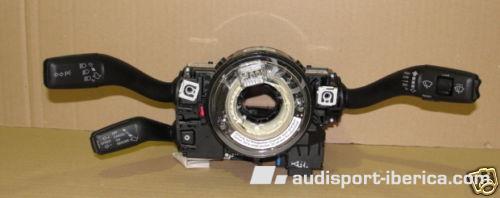

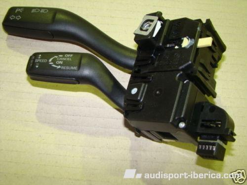

xermy Publicado 17 de Enero del 2010 Denunciar Compartir Publicado 17 de Enero del 2010 Rescato un poco este hilo que me parece interesante... ya que es un extra que me planteo poner al coche, más aún viendo que las manetas valen unos 40-50€... He visto varias cosas por ebay, la cosa es que no se si solamente necesito esto: O si comprando esto gano algo... en cuanto a montar o desmontar o...: La pieza inferior que hay que cambiar no se lo que valdrá, yo he encontrado toda la pieza, incluida la superior por 25€ mas envio... Mi problema es saber que cables conectar y donde... si alguno de los que lo habeis puesto nos podeis ilustrar algo mas... creo que me animaré y lo hago, ya que activarlo con el VagCom lo hago yo sin problema.... Un saludeTTe y gracias! Responder Enlace al comentario Compartir en otros sitios web More sharing options...

WAXKOM Publicado 18 de Enero del 2010 Denunciar Compartir Publicado 18 de Enero del 2010 Xermy la que te hace falta es la de la primera foto que van las dos manetas juntas! -En cuanto pueda hago un pequeño tuturial de como instalarla! ya que yo me instale la mía y la de otros dos mas y con exito! Responder Enlace al comentario Compartir en otros sitios web More sharing options...
