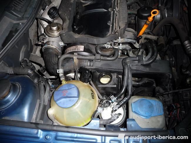

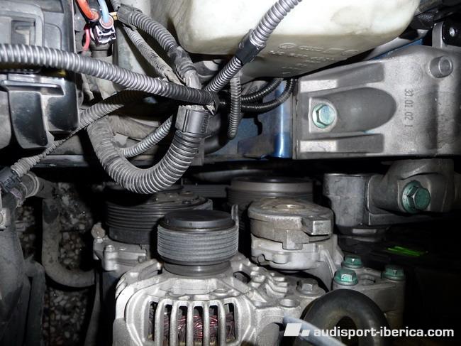

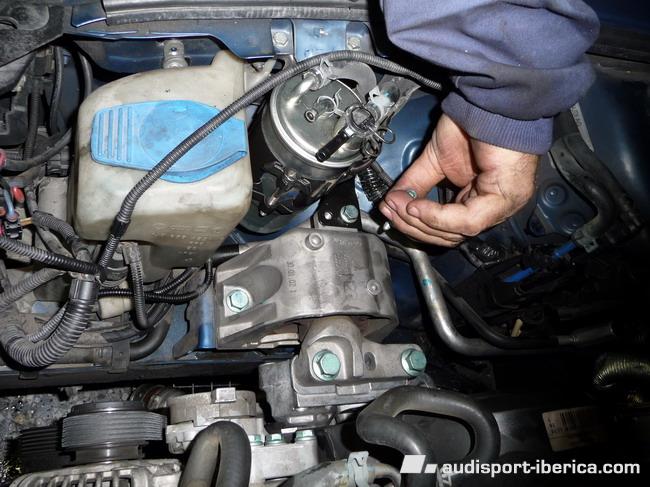

Freestylero Publicado 29 de Octubre del 2008 Autor Denunciar Publicado 29 de Octubre del 2008 seguimos Responder
osele_A3 Publicado 29 de Octubre del 2008 Denunciar Publicado 29 de Octubre del 2008 esto me viene divino ya que tengo que cambiar la correa ya mismo,pero eso si no seria capaz de aser eso solo y no podre aserlo por falta de materiales y sitio si detallases con palabras cada foto de PM pero asin no me entero bien,buen post Responder
A3POWER Publicado 29 de Octubre del 2008 Denunciar Publicado 29 de Octubre del 2008 Muy utiles esas fotos del proceso!! Seguro que vendran muy bien al foro Responder

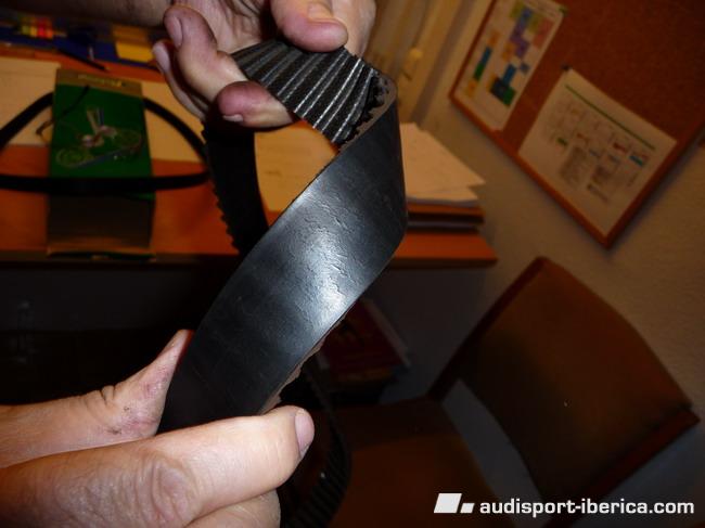

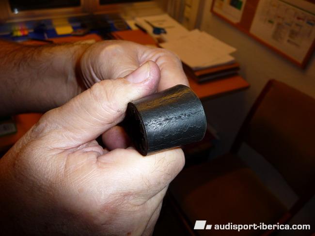

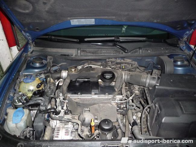

Freestylero Publicado 29 de Octubre del 2008 Autor Denunciar Publicado 29 de Octubre del 2008 por cierto comentar ya que se que a algunos le han dicho que se puede aguantar hasta los 120.000km para cambiarla al quitarla hemso visto que estaba un poco cuarteada asi que mejor no fiarse y cambiarla a los 90.000km el mio tiene ahora 85.000km a los 90.000 le cambiare yo los filtros y el aceite Responder
Juanako Publicado 29 de Octubre del 2008 Denunciar Publicado 29 de Octubre del 2008 por cierto comentar ya que se que a algunos le han dicho que se puede aguantar hasta los 120.000km para cambiarla al quitarla hemso visto que estaba un poco cuarteada asi que mejor no fiarse y cambiarla a los 90.000km el mio tiene ahora 85.000km a los 90.000 le cambiare yo los filtros y el aceite A los 90000km siempre, yo no me la jugaría, te puede liar una avería muy gorda si se rompe... Un Saludo Responder
Freestylero Publicado 29 de Octubre del 2008 Autor Denunciar Publicado 29 de Octubre del 2008 totalmente de acuerdo mirar como estaba la correa con 85.000km Responder
