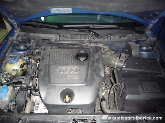

Freestylero Publicado 29 de Octubre del 2008 Autor Denunciar Publicado 29 de Octubre del 2008 Ponemos la carcasa y listo Responder

queroseno Publicado 29 de Octubre del 2008 Denunciar Publicado 29 de Octubre del 2008 la ultima..que ya bastante pesado he hecho este post Hola, ya probaras el coche, pero el calado de la distribucion que ha hecho el mecanico no me convence pero nada, necesitas unos utiles para que quede perfecta y hay que aflojar los tres tornillos de la polea del arbol de levas... S2 Responder
Freestylero Publicado 29 de Octubre del 2008 Autor Denunciar Publicado 29 de Octubre del 2008 hola queroseno no hay fotos de todo el proceso, si ha utilizado herramientas especificas aunq yo no tengo ni idea y no se si son las q tu dices lo he cogido hoy e iba bien en principio Responder

Freestylero Publicado 30 de Octubre del 2008 Autor Denunciar Publicado 30 de Octubre del 2008 no se si no me explique bien yo he hecho las fotos pero el cambio de la correa y todo lo ha hecho un mecanico en su taller amigo mio,con los utiles que el tiene él alli te pongo una foto con la numeracion de las cosas,espero se vea bien Responder
