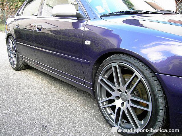

Portugues Publicado 29 de Octubre del 2008 Denunciar Publicado 29 de Octubre del 2008 Espectacular socio!!.Yo personalmente le pondria las gomas,pero eso es cuestion de cada uno....Me gusta tu coche... <_< . Al final en el centro solo las has cogido con el pilimero que te han dado,y por debajo con dos tornillos,correcto?. Pues si te cuentas referencias finales,precios y demas,agradecido...Porque las monto ya. Un saludo.Portugues. P.D:Ya tengo la suspension original del S4 en mi poder.... Si este finde no llueve,cambio... Responder
ttoni Publicado 29 de Octubre del 2008 Autor Denunciar Publicado 29 de Octubre del 2008 Espectacular socio!!.Yo personalmente le pondria las gomas,pero eso es cuestion de cada uno....Me gusta tu coche... <_< . Al final en el centro solo las has cogido con el pilimero que te han dado,y por debajo con dos tornillos,correcto?. Pues si te cuentas referencias finales,precios y demas,agradecido...Porque las monto ya. Un saludo.Portugues. P.D:Ya tengo la suspension original del S4 en mi poder.... Si este finde no llueve,cambio... Ahora estava mirando el en etka las referencias de los plasticos de las puertas, porque lo veo un poco raro asi. correcto, polimero por arriba y un par de tornillos por debajo, piensa que por arriba de origen viene un liston soporte que va remachado en el coche pero de la talonera al soporte solo va encolado y por debajo va cojido con unos tapones de plastico que van ha media vuelta, yo lo veo bastante bien como las he sujetado. Las referencias que he utilizado son las siguientes: talonera izquierda: 8D0853859 GRU 70 euros + iva talonera derecha: 8D0853860 GRU 70 euros + iva las tapetas: 8D0854861A GRU 14 euros+iva 8D0854862A GRU 14 euros+iva 8D0853579C GRU 16 euros+iva 8D0853580C GRU 16 euros+iva El tema de la pintura no se lo que deben cobrar por pintarlas, no creo que valga demasiado, yo es que tengo unos tratos un tanto especiales con el taller donde me lo han pintado. Responder

david a4 Publicado 30 de Octubre del 2008 Denunciar Publicado 30 de Octubre del 2008 Han quedado preciosas, te felicito ttoni. Una pregunta, las gomas que deciis de la zona inferior de las puertas son las mismas del restyling? es que las del s4 me parecen mas finas, como que no abultan tanto. Lo digo porque si es así, los que tenemos restyling tendremos que cambiar tambien las gomas por las del s4, ya que sino se diferenciaría con las tapitas de las taloneras. saludos. Responder
MIGUELSPORT Publicado 30 de Octubre del 2008 Denunciar Publicado 30 de Octubre del 2008 Espectacular ¡¡¡¡¡¡¡¡¡¡¡¡¡¡¡¡¡¡¡¡¡¡¡¡¡¡¡¡¡¡¡¡¡¡ ttoni, te ha quedado de lujo, le da otro aire al coche El mio esblanco como el tuyo y estoy pensando en ponerselas Saludos. Miguelsport Responder

Rf20vT Publicado 30 de Octubre del 2008 Denunciar Publicado 30 de Octubre del 2008 A mi esos remates que hacen necesarias las molduritas es lo que no me acaba de convencer del todo. Quizá se podrían cortar las extensiones esas que van remachadas a las aletas, pero se perderían 2 anclajes bastante importantes... Alguien ha puesto las "mucho guille edition"?? Para ver como quedan una vez pintadas... Saludos Responder
ttoni Publicado 30 de Octubre del 2008 Autor Denunciar Publicado 30 de Octubre del 2008 A mi esos remates que hacen necesarias las molduritas es lo que no me acaba de convencer del todo. Quizá se podrían cortar las extensiones esas que van remachadas a las aletas, pero se perderían 2 anclajes bastante importantes... Alguien ha puesto las "mucho guille edition"?? Para ver como quedan una vez pintadas... Saludos Yo creo que no dices ninguna locura, yo tambien pense en cortarlos lo que pasa es que ya las habia pintado, pienso que si las atornillas bien por los laterales no habria problema, con la pasta aquella de enganchar quedan muy fuerte. Responder
Rf20vT Publicado 30 de Octubre del 2008 Denunciar Publicado 30 de Octubre del 2008 A mi esos remates que hacen necesarias las molduritas es lo que no me acaba de convencer del todo. Quizá se podrían cortar las extensiones esas que van remachadas a las aletas, pero se perderían 2 anclajes bastante importantes... Alguien ha puesto las "mucho guille edition"?? Para ver como quedan una vez pintadas... Saludos Yo creo que no dices ninguna locura, yo tambien pense en cortarlos lo que pasa es que ya las habia pintado, pienso que si las atornillas bien por los laterales no habria problema, con la pasta aquella de enganchar quedan muy fuerte. He encontrado estas fotos en el foro de Audizine... Así es como quiero ponerlas yo, aunque este tio las ha masillado a la carrocería, al menos la parte trasera... Responder
TURSEN Publicado 30 de Octubre del 2008 Denunciar Publicado 30 de Octubre del 2008 Muy buen brico, yo le pondria esas molduras de debajo las puertas Como estas SALUDOS Responder
BoR Publicado 30 de Octubre del 2008 Denunciar Publicado 30 de Octubre del 2008 Ale, ya tenemos dos fotos con las que comparar las taloneras con las gomas de las puertas y sin las gomas. S2. Responder
Portugues Publicado 30 de Octubre del 2008 Denunciar Publicado 30 de Octubre del 2008 Hombre...visto lo visto me gusta mas con gomas en los bajopuertas,aunque si se corta las pestaña estas no creo que haya el mas minimo problema.... Un saludo.Portugues. Responder
