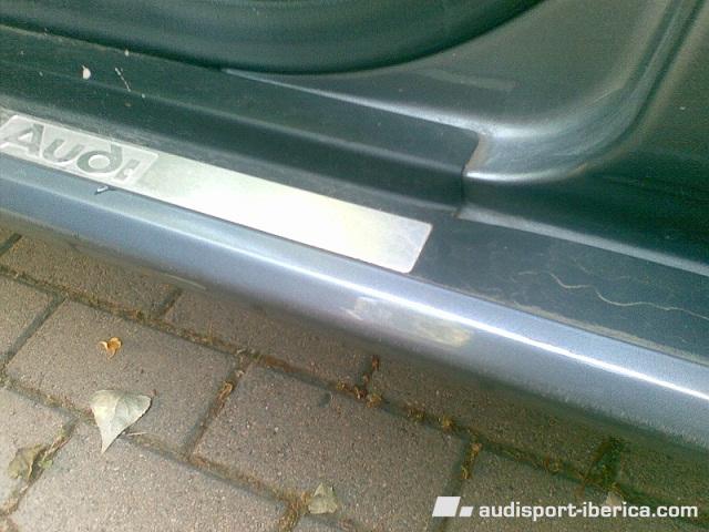

Si te fijas bien la talonera queda por debajo y el plastico por encima, pero el plastico es diferente al nuestro, donde junta con la talonera hace un escalon para subirse por encima, en el nuestro ese plastico es recto.

Si, ya veo como va, la put*da en la nuestra es que va recta, lo único cortarle en diagonal e intentar hacerle el escalón... Otra opción sería comprar las soleras de puerta del S (un pastón, y en Alemania nada de nada :laugh: ), o las de un rest (la verdad es que lisas son mucho más bonitas). El asunto sería quitar las mías, ya que están pintadas de gris plata, y las prefiero en negro.
Me sigue resultando curioso que en la kdd, las de Pau parecía estar la talonera sobre la solera de puerta, pero igual no me fijé bien...

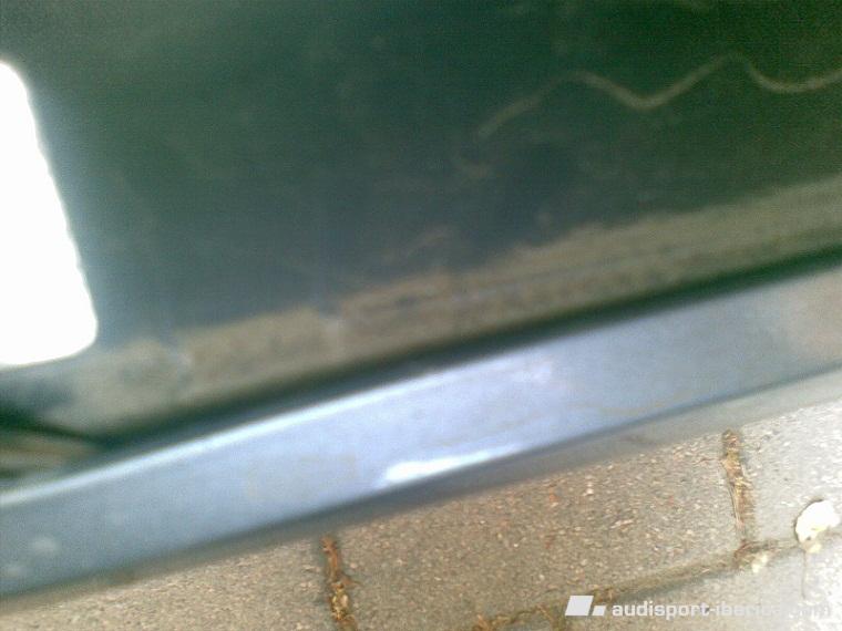

Aqui te dejo la foto del mio Rafa.
Va encima del plastico negro, pero no esta pegado ni nada como dice GoN en mi caso..

Esta es levantando la talonera y separandola hacia a fuera un poco, "se ve" como apoya en el plastico negro...
Menudo detallazo que has tenido, muchisimas gracias _SPaRK_.

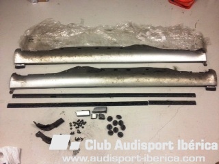

Buenas!! Gracias ttoni & Cia por el brico, la verdad que le quedan muy bien se nota un montón el cambio.

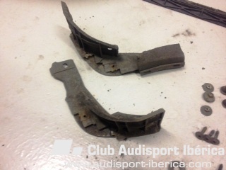

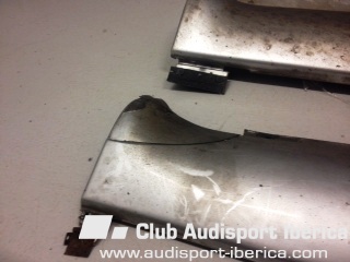

Bien, no he podido resistirme y he encontrado unas taloneras s4 en un desguace y las he pillado, ando con algunas dudas pese a lo bien explicado que esta. Espero podáis ayudarme.
1. Es recomendable pintar la talonera antes de realizar todo el proceso?? O se puede hacer una vez ya puesta?

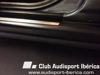

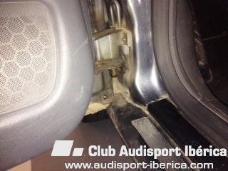

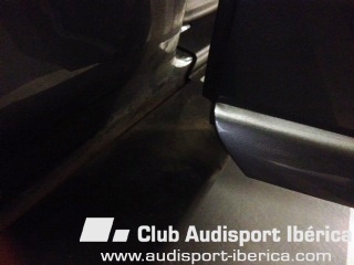

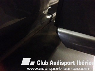

2. En mi coche tengo la tira esa de goma con el emblema audi que sobresale para afuera y se posa encima de la talonera actual de serie. He visto que la habéis cortado pero... Tengo que sacar las puertas para poder cortarla bien no?? Pongo un par de imágenes de eso. A mi parecer

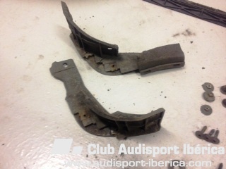

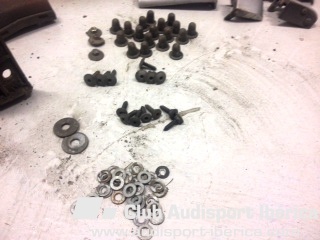

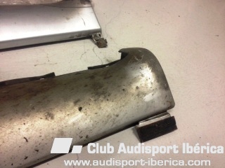

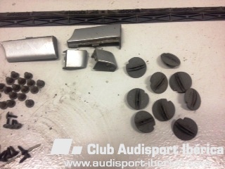

3. Me han venido las taloneras con un montón de tornilleria y unas guías de plástico (una de ellas partida pero la he sellado bien y ya esta fuerte ). Adjunto fotos. Me gustaría saber exactamente que necesito porque veo que va pegada en nuestro caso y seguro que la mitad de cosas no valen.
4. Tengo pensado utilizar sikaflex para la unión de las taloneras, creéis que esta bien?
Gracias de antemano, adjunto imagenes de todo lo que tengo y lo que he expuesto.
Un saludo!
la tira esa que esta partida es como si fuera un belcro pero de plástico que coge con una que lleva la talonera por el interior, no te hace falta sicaflex, no se te va a caer y ASI si algún día la quieres quitar solo es cuestión de aflojar tornillos
Gracias por ese aporte, entonces por eso lleva tantos tornillos con arandelas, para sujetar esa guía de plástico, lo malo es saber donde va alojado exactamente ese plástico, no se si alguien tendrá alguna imagen para mostrarme.
