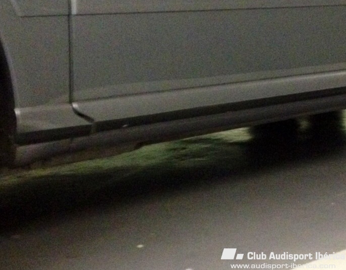

DAMOKLES Publicado 9 de Mayo del 2014 Denunciar Publicado 9 de Mayo del 2014 A mi ya me han dado hoy mis taloneras , y pensé en ponerlas de la manera mas oem posible pero resulta que los nervios a los que se enganchan las guias metálicas donde se atornillan las taloneras por debajo están doblados de alguna vez que alguien a puesto un gato donde no debería , asi que visto la tontería..... no me queda mas remedio que ponerlas como todo el mundo . Ya os enseñare como quedan cuando me anime a montarlas Responder

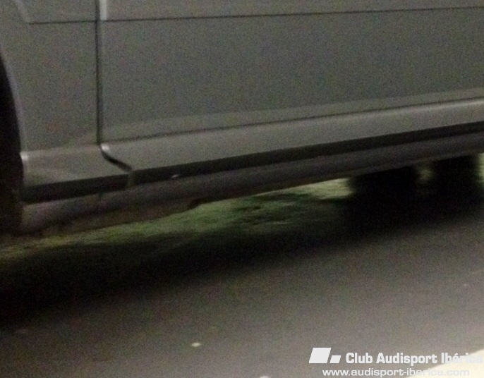

sergito23bcn Publicado 27 de Mayo del 2014 Denunciar Publicado 27 de Mayo del 2014 Ahora desmontamos el reposapies ese de plastico que hay cuando abrimos la puerta, hay que desmontar los dos tornillos que hay en el paso de rueda delantero y tres mas en el trasero.Una vez quitado los tornillos hay que despegarla porque viene encolada, una vez desmontada hay que limpiarla bien de restos de silicona y la parte del coche tambien. Última duda, el chapista dice que no cree que se tenga que quitar el reposapiés para poner la talonera. Las imágenes ya no están disponibles y tampoco puedo saberlo con certeza. Que es exactamente lo que hay que despegar??? El plástico que lleva el emblema Audi a4 o el final de todo de la mini talonera que lleva de serie esté Audi a4?? Responder
duke80 Publicado 27 de Mayo del 2014 Denunciar Publicado 27 de Mayo del 2014 Última duda, el chapista dice que no cree que se tenga que quitar el reposapiés para poner la talonera. Las imágenes ya no están disponibles y tampoco puedo saberlo con certeza. Que es exactamente lo que hay que despegar??? El plástico que lleva el emblema Audi a4 o el final de todo de la mini talonera que lleva de serie esté Audi a4?? Hay que despegar el plástico negro que lleva el emblema de Audi por la sencilla razón que la talonera va por debajo de él. Además, para que quede bien hay que recortarlo un poco. En 15 min te subo una foto del mío para que lo veas. Un saludo Responder
