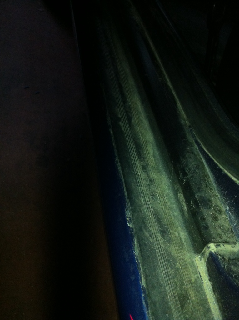

En esta foto se ve que el plástico negro está cortado y la talonera va por debajo de éste.

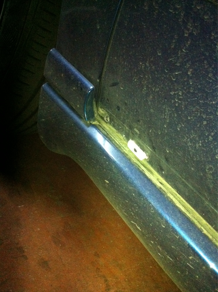

Aquí se ve como queda con la puerta cerrada y la moldura quitada.
Si quieres alguna foto más dímelo, que mañana le hago un par más después de lavarlo.

Lo que pasa que mi coche es el modelo restyling, el plástico este del reposapiés es distinto, no se si tiene alguna variación respecto al que me muestras.
En la pagina 5 he visto que el compañero _SpArK_ tiene un par de imágenes en las que se ve el mismo reposapiés que el mío con la insignia audi, y en la siguiente imagen aparece como si la talonera s4 fuese puesta encima de este plástico que sobresale, sin tener que cortarse.
Mírate esas 2 imagenes y me dices que opinas porfa. En ese caso entiendo que no habría que tocar nada de lo actual para instalar la talonera, simplemente sacar las molduritas de las esquinas para adaptarlas y pegar la talonera tal cual.
Yo recorté tambien el umbral de puerta para ponerlo por encima de la talonera, a parte de que para mi queda mas bonito y mas OEM sino tambien para evitar que entre suciedad y agua
Colocandolo
Vale perfecto, me ha quedado claro! Comento con el del taller y haber como la hacemos pues...
Muchas gracias por las fotos!
